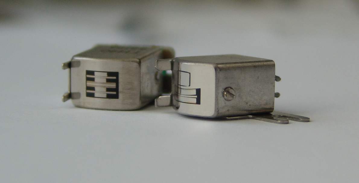

Zaujímalo by ma:
- na čo slúži tá malá skrutka na boku hlavy,
- je meranie odporu cievky ohmmetrom správne?
Ďakujem za info...

#2 Příspěvek od p32 »
Ano, je správné pokud ji potřebuješ nahradit pevným rezistorem. :wink:

#3 Příspěvek od Zaky »
Ta skrutka, to jsou takzvané šrouby do hlavy :-)

#5 Příspěvek od Kremik »
K tomu měření ohmmetrem - nevím, jestli se tím procházejícím proudem při měření nemůže zmagnetizovat. Tak tady trošku opatrně, případně pak raději odmagnetovat.

#7 Příspěvek od Hill »
Tak. Obyčejný červík zajišťující systém hlavy v krytu.
A to měření ohmmetrem je jen orientační, ohmický odpor vinutí je někdy dobré znát, například pro výpočet korekce ztrát pomocí paralelní kapacity, jinak je vždy důležitější její indukčnost.
A po stejnosměrném měření odporu samozřejmě hlavu odmagnetovat.
