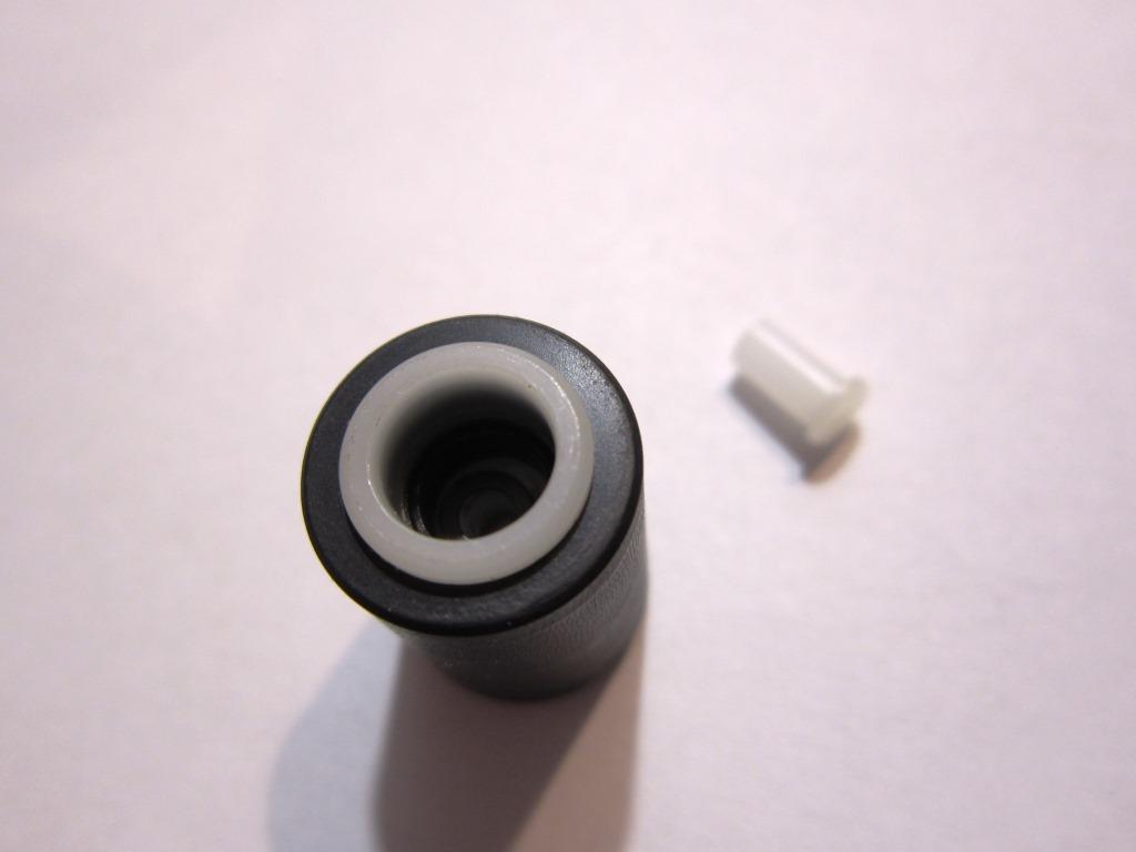

Dobrý den! Prosím o radu případně o pomoc. Mám CD - VHS přístroj. Řemínek na vysouvání DVD jsem vyměnil ale sháním ještě přítlačnou kladku na VHS pásek. Nemám katalog ND a nevím ani jak a kde objednat. Zkoušel jsem KTS AME ale tam ji nemají. Rozměr kladky by měl být 18 x 14 x 3,5 ale to nevím jistě jestli jsem správně měřil. Podle katalogu by to ale mělo být zřejmé. Takže prosím kdyby někdo věděl nebo mohl pomoci. Googl jsem zkoušel ale marně.

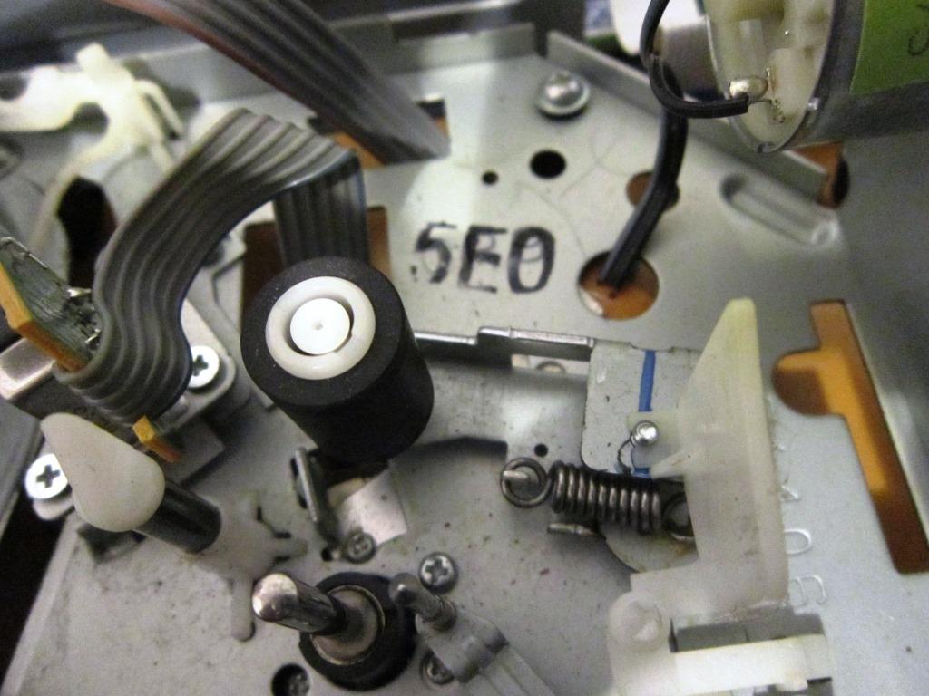

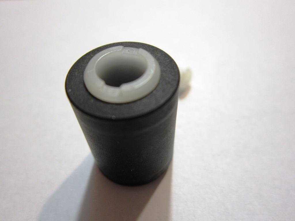

Ještě přikládám tři obrázky kdyby to mohlo pomoci.

Těžko se to bude vrtat, když je uvnitř ložisko. Možná ho vyměnit za jiné.

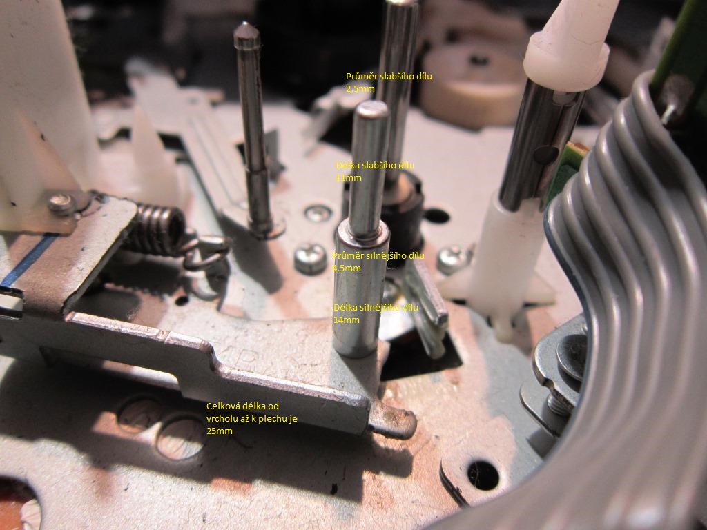

Tak jsem tady. Provedl jsem opravné měření a s velikou omluvou upřesňuji rozměry.
Tak tedy průměr slabšího dílu je 2,5mm, průměr silnějšího dílu je 4,5mm. Celková výška je 25mm od vrcholu až k plechu přičemž délka slabšího dílu je 11mm a délka silnějšího dílu je tedy 14mm.
Vše viz obrázek.
Stávající kladka měla velikou vůli na hřídelce a tancovala jako baletka. Uložení stávající kladky bylo provedeno v silonu jako třecí ložisko. Byla tedy hodně vyjetá.
Video muchlalo kazety velice důkladně a okamžitě po vložení kazety. Nevím jestli na tom nemá vliv ještě i brzda a co v takovém případě provést. Zkuste mě tedy prosím doporučit nějakou kladku která by byla vhodná a nějakou informaci k é brzdě.

Mám tu vrak DVP3100V/02. Rozměry kladky by odpovídaly, ale není tam ten "klobouček", je videt hřídelka. Průměr hřídelky přesně nevím, ale je to míň než 3mm.
