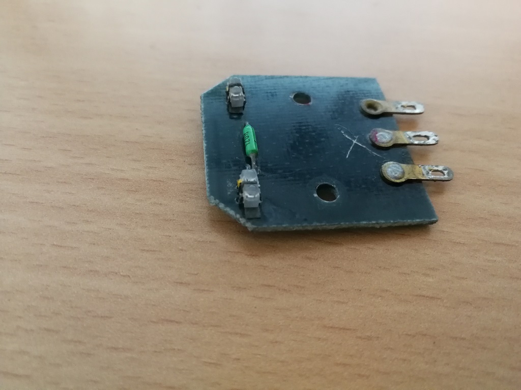

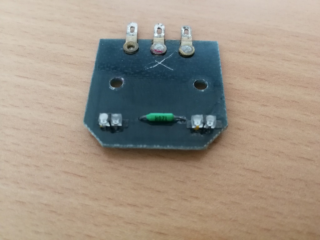

Ahoj,
Vi nekdo prosim co jsou zac tyhle fotodiody/diody? Vypada to vzdy jako par diody, ktera emituje zareni jenz se odrazi/neodrazi do fotodiody dle aktualni pozice krouzku se stribrnou/cernou barvou vysece.

#3 Příspěvek od grrrrrrrr »
Diky. Je to tak ale jeste je k tomu je ta dioda v podobnem pouzdre. To bude asi WK16421-2 (mam tam zlute znacenou jednu elektrodu).
http://www.teslakatalog.cz/WK16421.html
