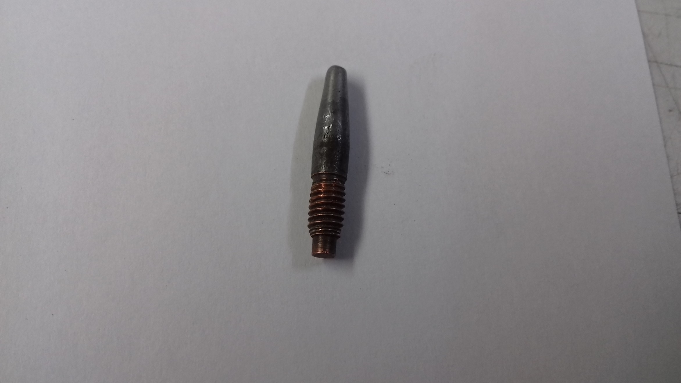

Janko, máš na mysli tieto hroty?

yes kubo to je on.Ale ,ak by neaky byvaly teslak poslal v obalke aspon 20 kusov a viac ,zaplatil by mu postovne.Ja tieto pajkovacky mam v dvoch dielnach.Tie tepelne telesa 24W dlhe napohodlne mam zatial .
Kubo iba keby si mal aspon 20 kusov,lebo to ja pat kusov miniem za rok.aj skor,Tieto medene droty musim kazdu chvilku obrusovat pri pajeni smd suc. hodinovych blokov,atd.aby spoj bol pekny,kvality.

Tak mám tento jediný. Povaľuje sa mi to zo 20 rokov. Napíš do správy adresu a pošlem ti ho.

Ha, co je fotka, tak už vím. Pájku jsem nikdy neměl ale těhle "šroubovákových" hrotů tu mám 6 ks dlouhých cca 25 mm a jeden óbr dlouhej cca 40 mm. Kdysi ještě za bolševika jsem si na ně udělal redukci na sežranej hrot mikropájky Erza.
