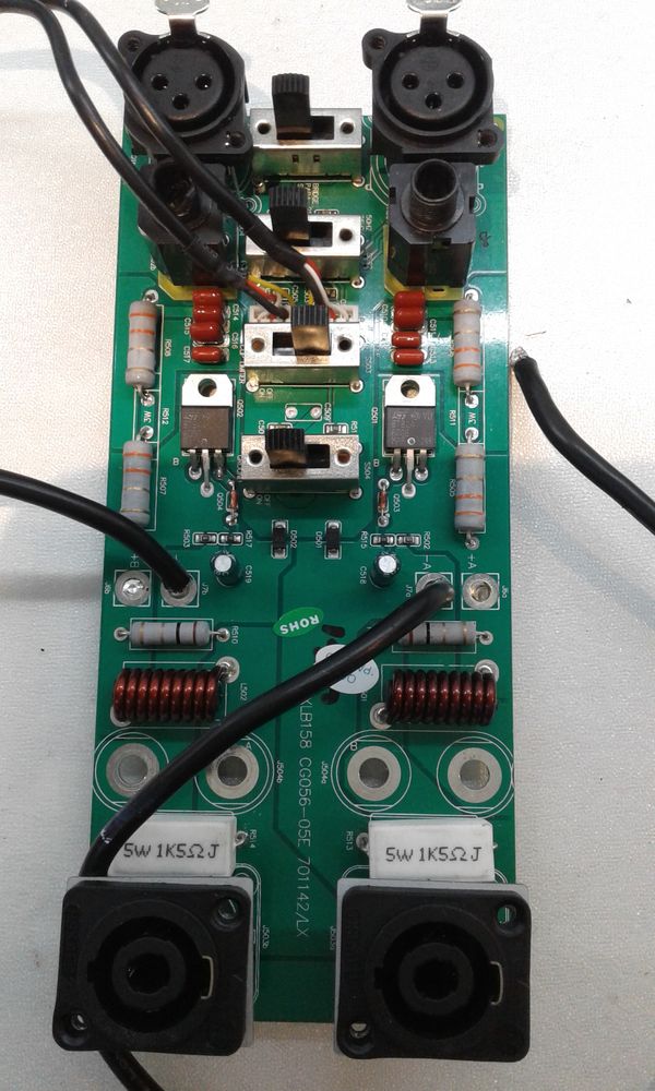

Tady je řešena podobná ochrana triakem BTB24

Z čeho usuzuješ, že tahle ochrana je podobná jako u QSC ?
