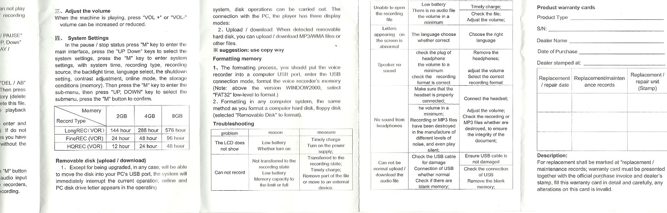

Mám Digital Voice Recorder 8GB (made in China)bohužel není tam přesný typ podle příbalového návodu který jsem oskenoval (kvalita skenu není dokonalá ) nejsem schopen zjistit jestli to má tuto funkci případně jak se aktivuje? díky to je on

jaký to má FW ?? podívej se a napiš sem . . .
tento recorder VOR má . . .

#4 Příspěvek od ok1hga »
podle toho návodu by to mělo VOR umět . ..
měl bys to nastavit tlačítkem "M" menu
krátkým stiskem "vrchní" menu a dlouhým stiskem druhé menu . . .
tam by to mělo někde jít nastavit . . .
. . . teda pokud ten návod patří k tomu tvému přístroji.
A ještě jedna věc, když připojíš externí zdroj signálu, tak VOR nefunguje . . .
jde použít jen na vnitřní mikrofony.

#5 Příspěvek od markoni »
Už jsem to našel a nastavil midle_vor ale zatím jsem nepřišel čím spustit čekání na hlas , mimochodem je tam možnost vybrat mikrofon nebo audio vstup .
Příspěvky: 12603
#6 Příspěvek od ok1hga »
jestli jsem to dobře pochopil tak se to nastaví a pak zmáčkneš rec a pause . . .
. . . nebo jen rec a mělo by to nahrávat až se zvukem dostatečné úrovně.

VOR je že keď je ticho, tak nahrávanie zastaví, a keď sa niečo tliacha, tak pokračuje. Mám ho na starom volkmene. Takže žiadna pauza, iba REC. Ešte sa dá nastaviť citlivosť rozoznávania ticha/reči, u mňa je to potenciometrom hlasitosti.

#8 Příspěvek od markoni »
Tak už jsem na to přišel jak na to nastavit ten režim LONG_VOR potom zmáčknout RECORD to se na 3 sekundy rozjede a svítí červená kontrolka pak se to zastaví a začně blikat červená kontrolka a pak to reaguje na hlas funguje to i na AUDIO VSTUP v mém případě je to připojená telefonní pevná linka přes redukci která vyšla v Amaterkém Radiu už je to mnoho let zpátky . Ale má to jeden háček když vypnu diktafon tak ten čas a datum se s resetuje na výchozí v tomto případě 1.1.2016 Pro nastavení aktuálního času je třeba napíchnout to do PC a v adresáři diktafonu SetUDiskTime(9X).exe spustit při zapnutém viz příloha
Edit jak na tým uvažuji tak je to hrubá chyba s tým časem
8O
Už jsem zas pokročil objevování té mé "hračky" pochopil jsem že se to nevypíná ale jen uspává , nicméně ten čas se opožďuje asi tak za hodinu o deset minut :x
