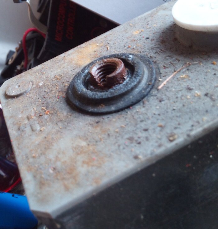

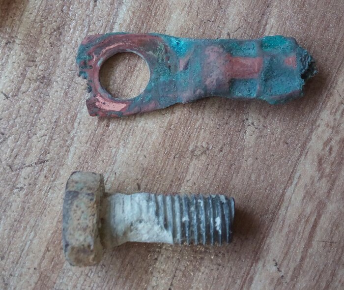

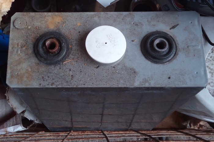

Přikládám pro zajímavost fotky toho původního článku se sežranou +svorkou, na nově vyměněném to asi brzo skončí obdobně
Klasickej princip elektrolýzy vody. Na kladný elektrodě se vylučuje kyslík, protože je elektrochemicky zápornější než atomy vodíku (nebo při elektrolýze soli atomy kovu), který se chovají jako kladně nabitý a "tíhnou tak" k elektrodě záporný. Kladná elektrody tak díky nadbytku kyslíku a ve vzlínající vlhkosti doslova uhnije ...
