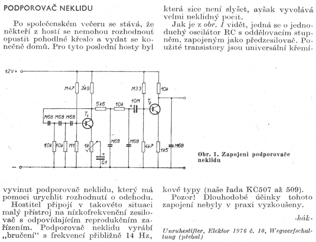

Dále pak potřebujete dostatečně dimenzovaný výkonový zesilovač s dostatečnou šířkou pásma /některá zapojení mají poklesy už na 30Hz!/ a dostatečným odstupem. Kromě "generovaného signálu" nesmí být slyšet už nic jiného, natož šum či brum. -100dby mělo stačit.
Dále pak potřebujete extrémně poddajný reproduktor s velkým zdvihem a velmi nízkým Frez. "Autohifisti" takovým typům reproduktorů říkají /nevím, z jakého důvodu/ "freeair type". Prostě superpoddajný reproduktor, něco takového, jako byl svého času vyráběný ARZ669 či ARZ668 s horními závěsy z tenké impregnované tkaniny. Typy s gumovou vlnkou už tak poddajné nebyly a pod 20Hz se jim moc nechtělo.
Reproduktor nemusí být ani moc velký, bohatě stačí těch 20-25cm /8-10"/, ale měl by jít dobře zamaskovat a musí být při pohybu membrány "vyráběným signálem" tichý - nesmí tedy vznikat různé aerodynamické hluky vzduchu, proudícího třeba mezerou, středičkami /repra s velkými zdvihy okolo 3cm mají obvykle středičky dvě/, větráním okolo magnetu apod. Asi tušíte, co tím myslím.
Reproduktor musí být umístěn v tzv. nekonečné ozvučnici, jakoby simulující skříň nekonečného objemu. Mně ale stejně dobře vyhověla ozvučnice "polootevřeného" typu - jako používají např. kytarová a některá basová komba.
Zvlášť třeba ty laciné typy basových komb od Behringrů - ty umí skvěle hučet, až uši zaléhají - ale zvuk vlastních strun baskytary tam už moc slyšet nebývá...
Při velmi vysokém zdvihu se cívka velmi dobře chladí, takže není třeba se bát do původně 5W reproduktoru naprat i 40W.
Vůbec nic se mu nestane, je to vyzkoušeno. Právě s původním ARZ669, co měl šedobílý látkový horní závěs.
Instalován byl i s "generátorem", zesilovačem, pracujícím už od 5Hz a dosažitelným výstupním výkonem asi tak 40-50W a zdrojem v napodobenině robustně sklíženého, jakoby květinového stolku, na kterém opravdu nějaké kytky byly
Zesilovač za žádných okolností nesmí signál tvarově zkreslovat a už vůbec ne třeba modulovat "generovaný" signál přechodovým zkreslením, které je velmi dobře slyšet. Je to jakési přidané "chrastění" či co, do "užitečného signálu" - je to velmi rušivé a lze pak lokalizovat, odkud to "chvění" vychází.
Výkonový zesilovač musí být i dobře vyřešen z hlediska zemí a hlavně mít vyřešeno odrušení, což s těmi zeměmi přímo souvisí.
Neexistuje!! aby např. při sepnutí termostatu ledničky či akumulaček zesilovač či generátor zapraskaly!
Pokavad se všecko podaří, co se podařit má
"Je tady u Vás takové jakési divné dusno. Neumím to popsat, jste v klidu a malá také, ale já se tu prostě necítím dobře. Nemáte tu nejakou chemii, nebo nejaký ten ultrazvuk na komáry? /na podzim, no jistěéé/, nebo něco takového?"
"Nemáme babi, fakt nee, je tu všechno jak vždycky"
Ustaly všelijaké, vždycky nepravidelné "přepadovky", kdy nás se ženou třeba tchýně zvonkem vyhnala ze společné vany, kde jsme se bavili po svém
Je to opravdu účinné, ale jako všechny opravdu účinné věci, to vyžaduje pečlivost a pár speciálních věcí, které rozhodně nekoupíte na Ebay
