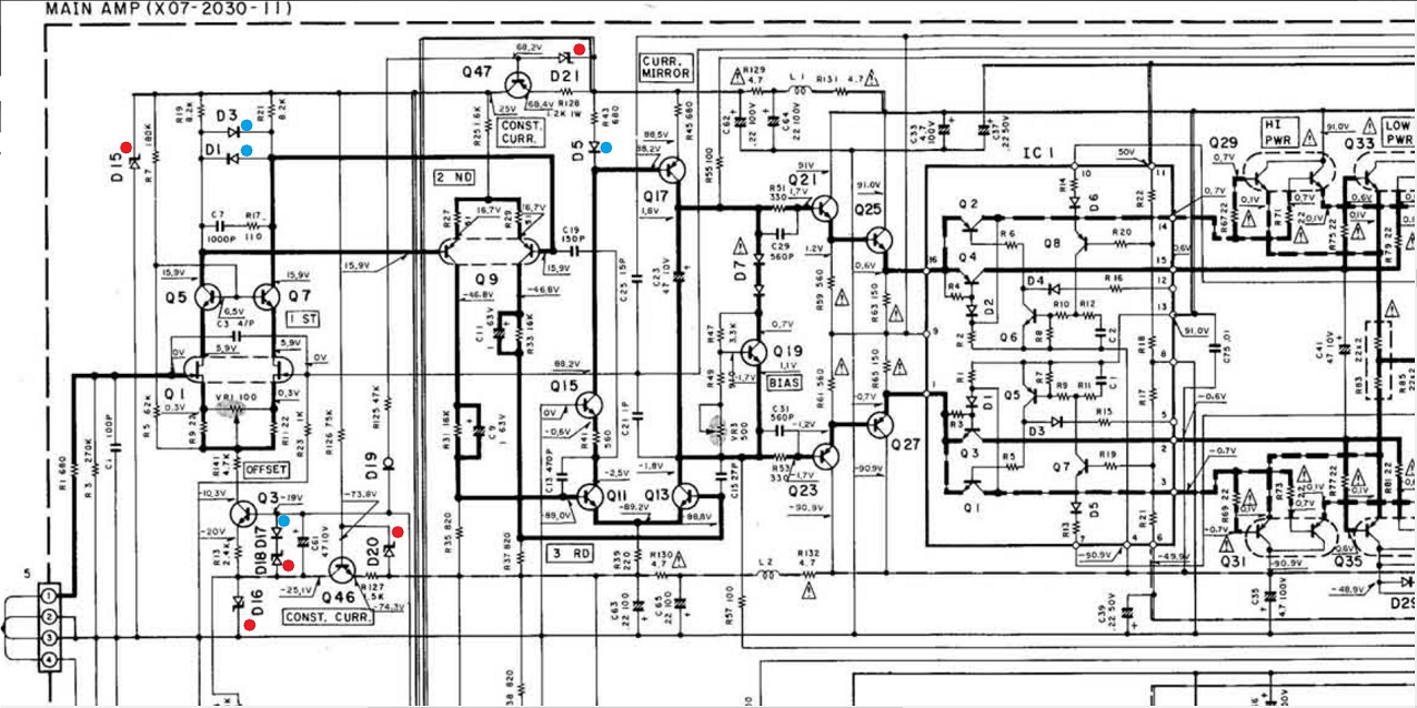

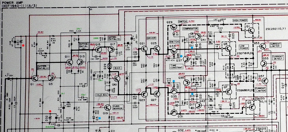

Modře - klasické (fast switching) diody.
Červeně - zenerky (ty by mě zajímaly víc).
PS: do prvního dotazu jsem k zenerkám přidal ještě řadu RDxxJB. Ta tam je také (D15, D16) a o ty mi jde asi především.
