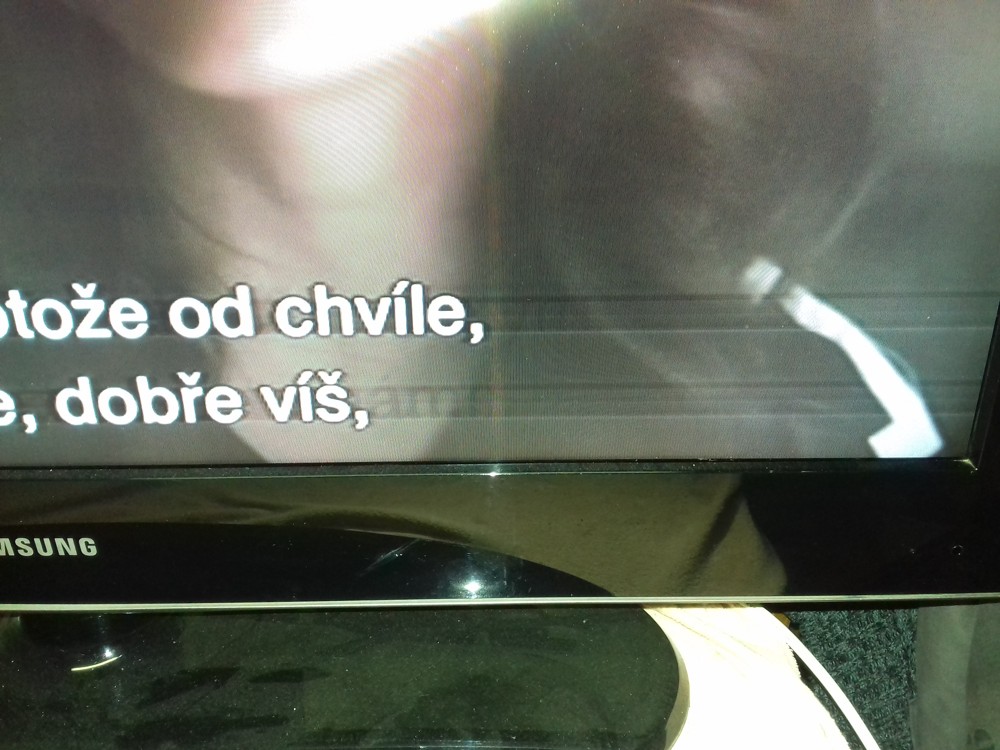

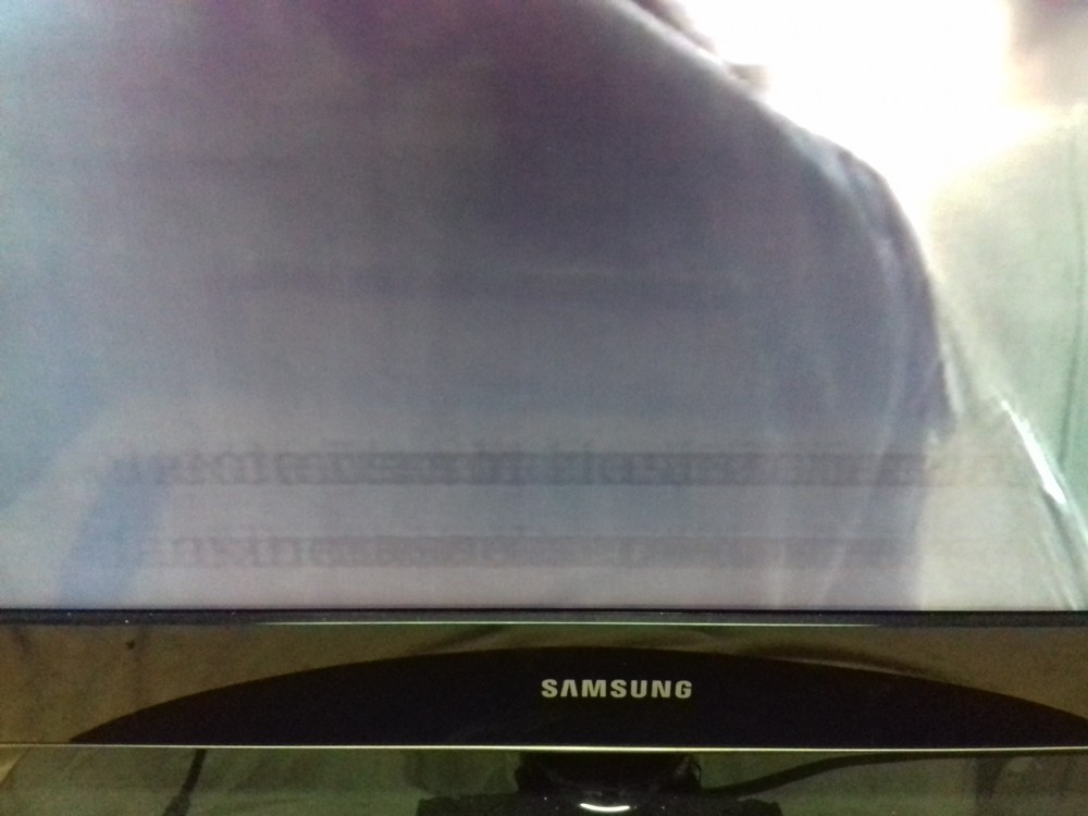

Zdravím vás bastlíře..Dostal jsem tuto tv s tím,že po zapnutí tak za minutu začne dělat duchy z předešlých snímků,nesetkal se někdo s tímto?Trochu se už hřál AS15F,který jsem vyměnil ale přeci jen to je gama korekce a s tímto problémem to nemá souvislost..Nenapadá někoho něco?Díky

Setkal mnohokrát. A vždycky vadnej panel.

Ano takové jsou projevy vadných displayů. Můžou vysadit kdykoli a naopak zase se můžou přechodně vrátit do normálu. Je to špatnými kontakty napařených pásových vodičů mezi samotnými pásky a displayem. Vlivem teplotní roztažnosti se může panel po zahřátí "opravit" a nebo naopak projevit závadu. Bohužel neexistuje žádný spolehlivý způsob opravy.

Děkuji pane Mi-ro..Já sem prvně myslel,že to bude dělat t-con..tak sem se optal zkušených s touto závadou

#8 Příspěvek od Lubanec »
Ten kdo psal že je vadný panel,ať si nafackuje!Sehnal sem jiný t-con s mrtvým gama As15f,tak sem naletoval nový,dal t-con do samsunga a už ho smažím 2 hodiny v kuse a tv bez známky duchů!Předtím za 15 min. se na tv nedalo koukat už..Já ale prvně psal o t.conu..ale díky
