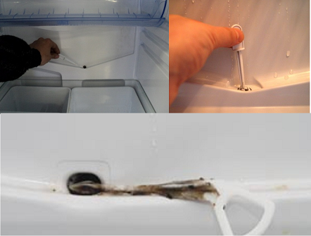

Většinou tam je dole pod výparníkem otvor a takové šťourátko. Vyndat, prolejt v rozumném množství teplou vodou. Rozpustí to různý bordel, tuky a prošťourat znova. Odtékat to musí plynule.
dred
Příspěvky: 2590
Bydliště: Handlová
#10 Příspěvek od dred »
Poriadne sa to dá vyčistiť len keď je prístup aj zo zadu, ale stačí aj z vnútra intenzívne prešpárať tou plastovou somarinou a prelievať vodou s nejakou vhodnou dezinfekciou. Pozor, veľa vody nelej, tak 1,5 - 2 dcl, odparovacia nádržka nie je moc veľká...

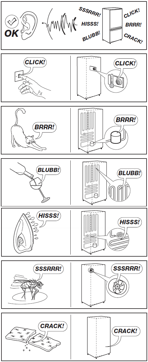

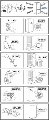

Tady máte přehledný grafický seznam povolených zvuků:
Zvuky lednice
Zvuky lednice
