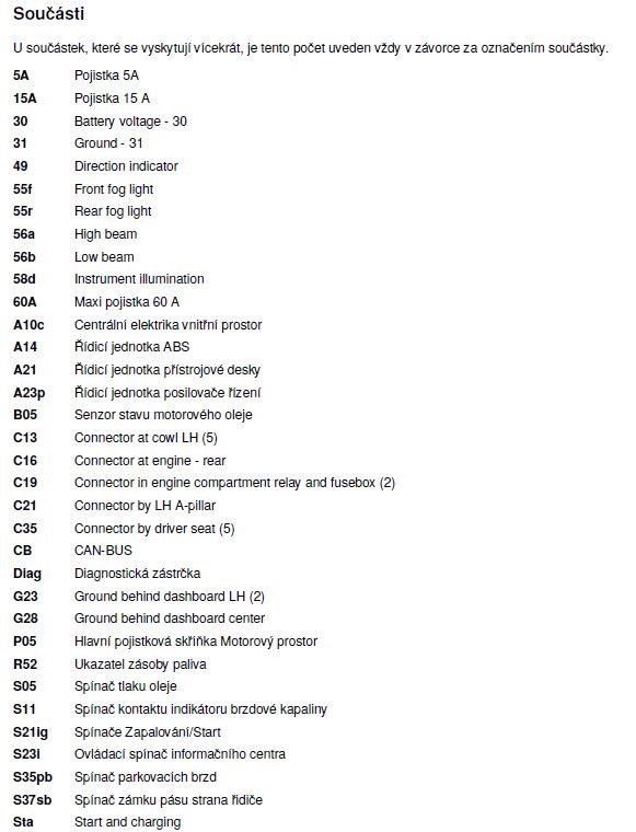

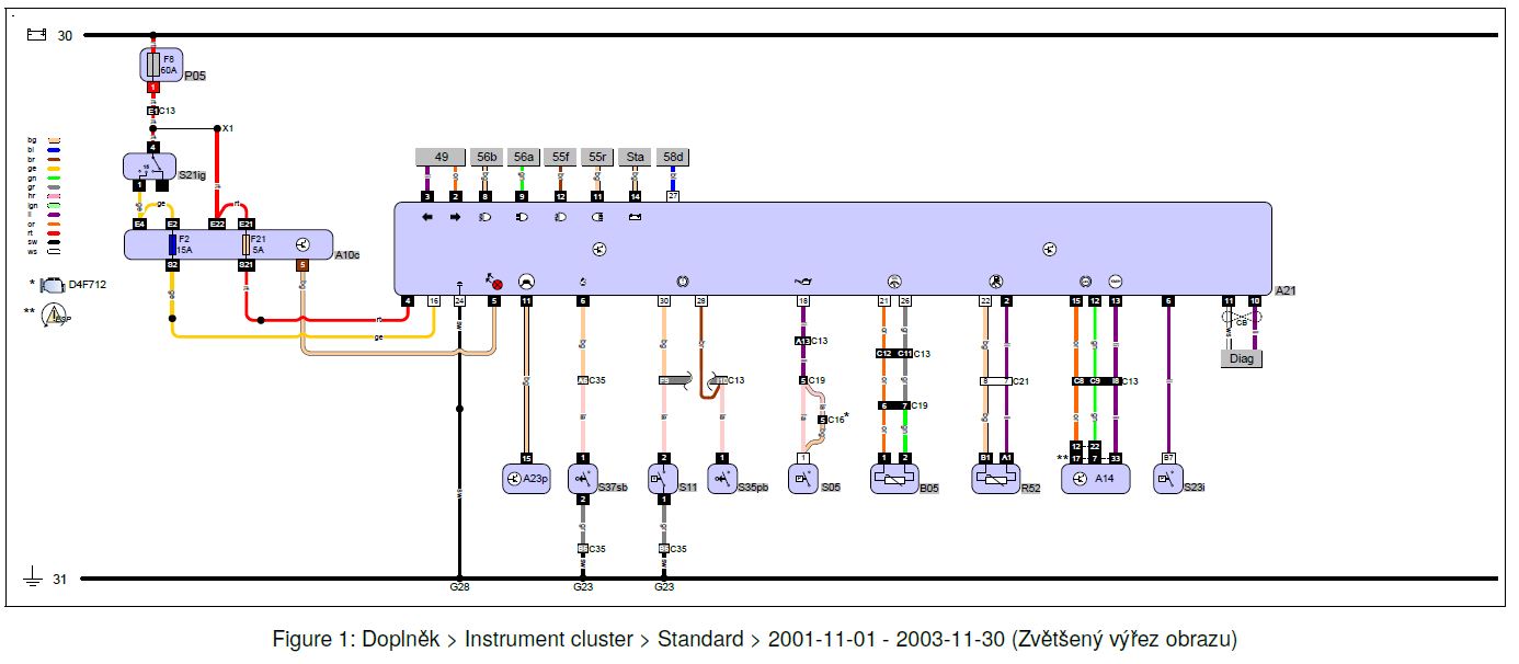

Dodatek: opravdu většina aut za posledních 15 let bere signál rychlosti z datové sběrnice. A není rozdíl mezi tím jestli je rychlost snímána na převodovce nebo v náboji kola. Změna obvodu kola se projeví u obou metod snímání. Rekalibrace konstanty tachometru je třeba tak jako tak při velké změně obvodu.
El. schéma palubní desky
legenda
legenda
