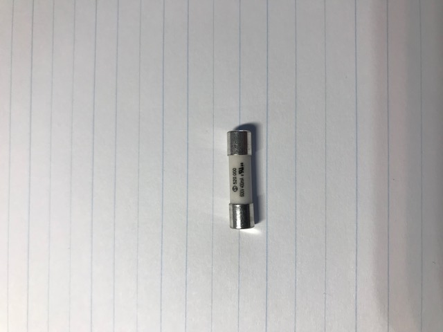

Pozdravujem chlapi.
Potrebujem vymeniť poistku vo vyššie uvedenom multimetri. Poistka 600 V, 400 mA.
Nejaký tip kde ju zohnať.
Ďakujem.

Rozmer je 5x20 mm a 400mA. A sklenenu tam nechcem.

Zvláštní, ani renomovaní výrobci (namátkově littlefuse) v tom pouzdru nedělají víc, jak 400V. Takže najít kombinaci písek, 600V a F400mA je snad nemožné. Ani mouser nemá a popravdě sem viděl těch 600V snad jen v pouzdru 30mm (když sem is omylem odpráskl v UT139C).
Bohužel, zdá se že u nás je sehnatelná "jen" 250V písek

Na dodané fotce to vypadá spíš jako 500V.

V tme maji 500V 400mA, ale jen pomalou..

Radšej sa zameraj na čo najnižší odpor poistky. Ten dramaticky ovplyvňuje výsledok merania na najvyššom rozsahu pri malom napätí.
