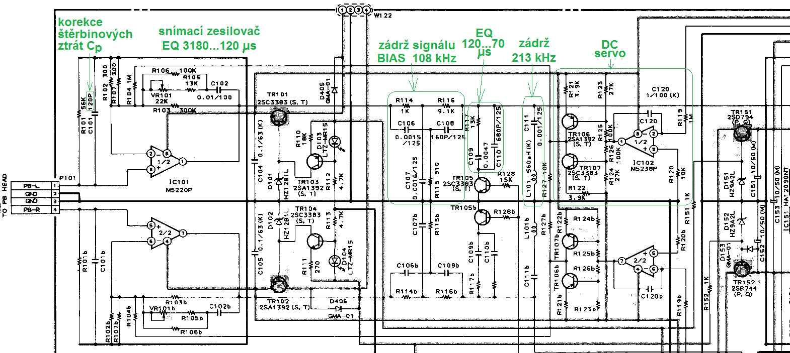

Když jsem se tak hrabal ve schémátku AKAI GX-75, všiml jsem si ve snímací cestě sériového odlaďovače (tedy to je otázka, ono totiž na příslušné frekvenci není co odlaďovat, ani pro obvod Dolby B ne, natož pro Dolby C). Ten potřebuje především, aby se mu na vstup nedostaly zbytky naindukovaného předmagnetizačního kmitočtu. Jde o tříhlavý deck, záznamová a snímací hlava jsou těsně vedle sebe, snímací zesilovač pracuje i při záznamu. Ale o přslech mazacího kmitočtu do snímací cesty se stará zádrž typu dvojité T. A pak by tam mohly být na pásku zbytky pilotního kmitočtu 19 kHz stereofonního multiplexu ve VKV rádiu (pomocná nosná 38 kHz se odlaďuje jen v záznamové vestě, z pásku se zřejmě neočekává), ale ty se odlaďují až za prvním stupněm obvodu Dolby.
Snímací zesilovač má v oblasti nad 100 kHz zisk ještě téměř 30 dB, ten operák je hodně rychlý, přesto očekávaná "díra v charakteristice" na kmitočtu zcela nezvyklém vzbudila moji pozornost. Přece jen - zapojení pochází z dob, kdy Japonci nedávali do přístrojů nic navíc, každá součástka měla dvůj význam a každá další by se mohla stát kurvítkem....

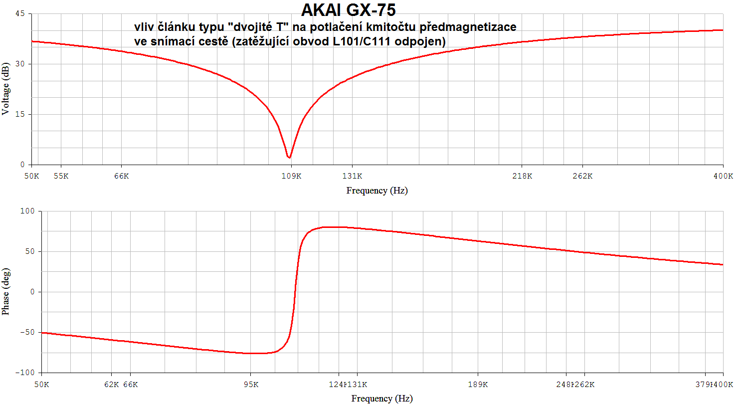

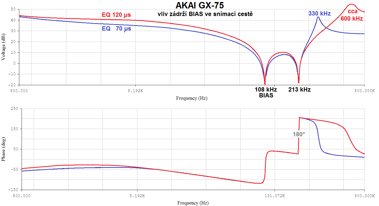

Hodil jsem to do simulátoru a vypadlo na mě, že v akustickém pásmu se korekce chovají podle očekávání (simulace nezahrnuje jen kompenzaci štěrbinových ztrát paralelní rezonancí indukčnosti snímací hlavy s kapacitou na vstupu zesilovače; ten kondík mimo jiné omezuje citlivost vstupu na vf rušení), ovšem právě na té "poněkud nelogické" frekvenci se fáze signálu skokem otáčí o 180°.
Může samozřejmě jít o potlačení druhé harmonické předmagnetizačního kmitočtu (nepřesnosti v odečtu ze simulace i vliv tolerance součástek nevylučuji), ale ta sinusovka mazacího a předmagnetizačního proudu je velmi čistá, tak kde by se tam vzala druhá harmonická?
Že například Sony nebo Yamaha vylepšují předzesilovače pro MM i MC přenosky různými LC obvody na vstupu, zjevně kvůli lepšímu impedančnímu i šumovému přizpůsobení, na to už jsem si celkem zvykl. Líbí se mi jednoduchá řešení bez nadbytku aktivních prvků... Ale tady je sériový LC odlaďovač(?) až na výstupu snímacího zesilovače, má snad význam jen to přetočení fáze kvůli oddálení Naquistovy podmínky kmitání v důsledku nějaké neodstranitelné parazitní vazby, případně jen impednčně přizpůsobuje zátěž k výstupu článku TT, je tam skutečněkvůli případně vzniklé druhé harmonické mazací frekvence, či co?

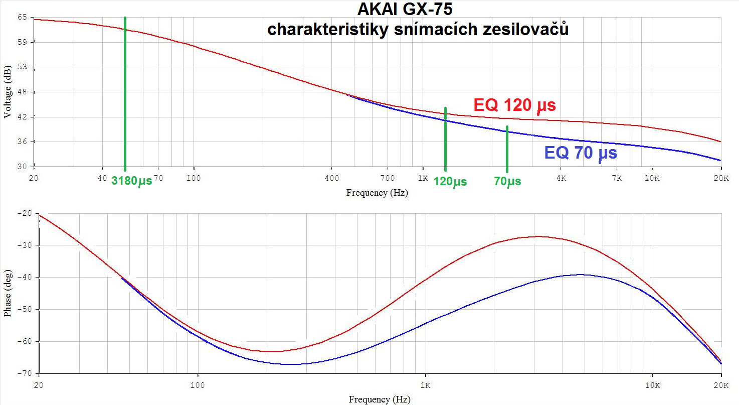

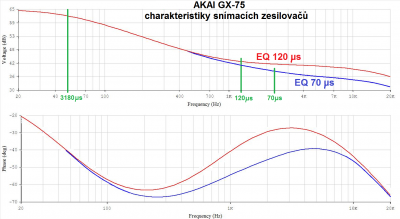

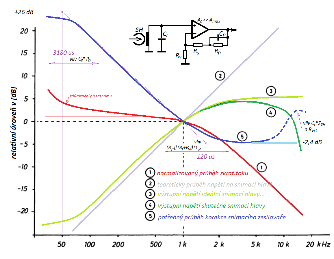

Jako u charakteristiky gramofonového záznamu, i zde je společným jmenovatelem kompatibilita nahrávek, a i zde jsou stanovené tak, aby se vlastností záznamového materiálů využilo co nejlépe a škodlivé vlivy zůstaly současně potlačené na akceptovatelnou, případně dále potlačitelnou úroveň.
Jde tedy o časové konstanty RC obvodů, parealelního s větší časovou konstantou, a sériového s menší časovou konstantou, které definují průběh korekce ve snímacím zesilovači.
Napětí na reprodukční hlavě teoreticky stoupá přímo úměrně kmitočtu zaznamenanému na pásek tak, aby jeho zkratový magnetický tok byl konstantní.
Prakticky to není tak jednoduché, proto byly stanovené tyto časové konstanty odpovídající konkrétním kmitočtům τ=1/ω=1/(2*π*f), aby nahrávku pořízenou na jednom přístroji bylo možné s co nejmenší chybou přehrát na přístroji jiném.
U kazet s rychlostí posuvu 4,76 cm/s to tedy dopadlo tak, že od 50 Hz (3180 µs) začne snímací charakteristika klesat se směrnicí až -6 dB/okt., ale jen do horního zlomu, nad nímž se už frekvenční průběh nekoriguje (tedy dál je to na konstruktérovi, jestli z toho dostane širší pásmo a za jakou cenu).
Pásky tedy musí být nahrané tak, aby při snímání přes uvedenou korekci byla frekvenční charakteristika na výstupu v rozsahu nejméně 125 Hz až 6,3 kHz pokud možno lineární. Samozřejmě podle třídy přístroje se počítá s jistými odchylkami, stejně jako pod aq nad uvedenými kmitočty, od toho jsou stanovená toleranční pole.
A teď proč pro železové pásky je stanovená časová konstanta 120 µs (1326 Hz), zatímco pro pásky s vysokou koercitivitou až na 70 µs (2273 Hz)? Je to především proto, že během záznamu, než pásek opustí čelo hlavy za štěrbinou, je zase část vyšších kmitočtů v důsledku předmagnetizace odmazána. Pásky IEC-I, γ-Fe₂O₃, NORMAL - prostě pásky obyčejné, s oxidem železa (říkejte si jim, jak chcete) jsou na to odmazání výšek háklivější, proto se s tím počítá při snímání, aby nebylo třeba ty výšky zdůrazňovat příliš při záznamu. Sice by to šlo, ale za cenu hromady jiných potíží.
Naproti tomu pásky s vysokou koercitivitou IEC-II, CrO₂ (chromky) a IEC-IV, METAL, MetaFine (prostě s napařenou kovovou vrstvou) na tu demagnetizaci výšek nejsou tak citlivé, zbude toho na nich víc, takže si můžeme dovolit přestat korigovat až od vyššího kmitočtu. Pásky FeCr, Ferrochrom a podobně pojmenované nemají pevně předepsané časové konstanty, protože záleží na tloušťkách vrstev obou kysličníků. Některý se víc podobá IEC-I, některá spíše IEC-II.

Teď se vrátím k tématu: v simulaci jsem odpojil ten sériový LC obvod a ukázalo se, že byl velmi dobře zvolený, protože ten nesymetrický zatížený TT článek sám o sobě potlačí předmagnetizační kmitočet o asi 38 dB, ale s LC obvodem na výstupu, byť laděným o oktávu výše, se potlačení signálu téhož kmitočtu zlepší nejméně o dalších 15 dB!
Jestli tohle někdo vypočítal, tak to byl borec teoretik. Jestli na to přišel náhodou, pak to byl rovněž borec, protože ho napadlo něco takového zkusit. To už se asi nedovíme. Ale je to geniálně jednoduché a přitom účinné. Pro srovnání přikládám frekvenční a fázovou charakteristiku snímacího zesilovače v nadakustické oblasti, ovšem, jak by vypadaly v případě přerušení toho LC obvodu..
