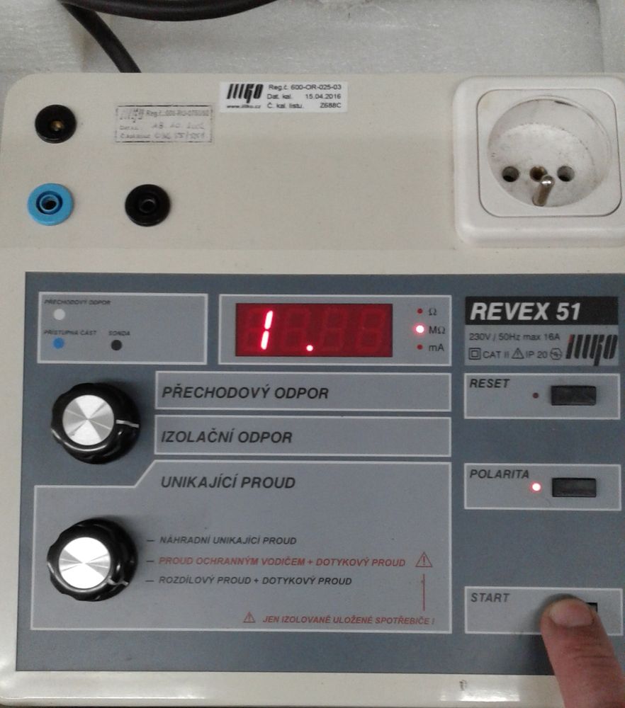

Můj revizní REVEX 51 má rozsah jen 20Mohm. Ten tvůj izolační odpor 40Mohm by naměřil jako nekonečno :D
ZVUK2000
Příspěvky: 4399
Bydliště: Karvinsko
#8 Příspěvek od ZVUK2000 »
Přesněji řešeno "jen" do 19,99Mohm.
