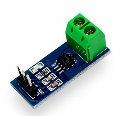

#1 Příspěvek od ZdenekHQ »
Dokážete si toto představit v trvalém provozu třeba u přímotopu 2kW?
https://www.addicore.com/ACS712-Current ... /ad467.htm
Mimochodem, zkratová odolnost čipu je 100A/100ms.

#2 Příspěvek od breta1 »
Proč ne?
vnitřní odpor vstupu je 1,2mΩ, při 10A bude ztráta jen 120mW

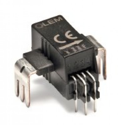

#3 Příspěvek od ZdenekHQ »
Je zvláštní, že konkurence je tak "nedokonalá", že pro stejný proudy vyrábí něco takovýho:

#4 Příspěvek od BOBOBO »
Proč by to nemělo unést max čtvrt Watu ?

#5 Příspěvek od termit256 »
Delaji i 30A verzi, ale ani s 1W bych snad nevidel problem. Jedine co se mi nepozdava je ta svorkovnice.
#6 Příspěvek od ZdenekHQ »
Neřešte čip, řešte DPS, technologii bezolovo pájení, svorkovnici, případný tvrdý zkrat. Máte možnost rozhodnout drobný spor. :D
#7 Příspěvek od ZdenekHQ »
Dejme tomu, že na DPS bude 10A(16A) relátko 12V/230V a tohle čidlo.
16A svorka, 4 piny, aby to šlo zapojit i za případný stykač (nevím, jak obstojí relé pro spínání třeba přímotopu, to musí posoudit někdo jiný, protože já netuším, kam to kdo zapojí).
Celý to bude třeba na DIN liště v rozvodně.
A teď slovo spolehlivost.

#8 Příspěvek od PavelFF »
Tento modulek je asi určen pro kutily, co si dělají stavebnice z Arduina. Nepočítá se s průmyslovým využíváním ani s nebezpečným napětím.
Pokud se ti deska nezdá, což není divu, musíš použít správně dimenzovanou.
Integráč se svými pidinožičkami by mi pro 20-30A taky moc neseděl. Třeba ACS758 má robustnější přívody.

#9 Příspěvek od weed_smoker »
Pokud v obvodu s takovym snímačem nastane šlus,nepomůže snímači seberychlejší pojistka.Do těch 10A to možná bude v pohodě.

#10 Příspěvek od termit256 »
Pokud to ma jit do rozvadece a ma to byt spolehlive, urcite bych nic takoveho nepouzil ani v nejdivocejsich snech a myslim ze tohle ani pro podobny ucel neni vyrobene. Timhle se snima proud nekde uvnitr nejakeho zarizeni a ne ze k tomu muze pripojit kde kdo kde co.
Do rozvadece bych pouzil neco v tomto stylu https://www.ebay.com/itm/Hall-Current-S ... ctupt=true

#11 Příspěvek od Victronix »
Ty nožičky 10A vydrží. I ta DPS a svorkovnice.
Je to určitě dostačující pro bastlíře, modeláře na krátkodobé používání.
Každopádně bych to nedal do profi výrobku někam, kde to má fungovat 24/7.
To by byl fakt hazard.

#13 Příspěvek od BOBOBO »
Je s váma p r del . Vždyť je to do! 20A . Kolik procent ročně teče vašima zásuvkama 16A doma ????? Pár hodin měsíčně . Jak je velký dnešní odpor 1/4W ?? Vždyť přes celé pouzdro je plech !
