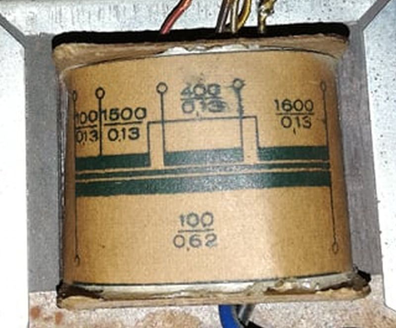

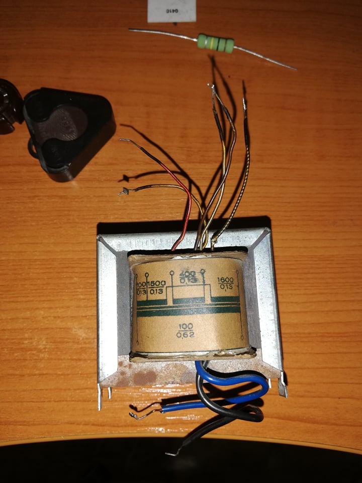

Zdravím, ebastlírno. Dokáže mi někdo něco říct o tomhle výstupáčku? Jediný, co vím je, že je na jednu EL84 a že ty horní krajní vývody by snad mohl bejt primár. Jinak nevím nic, a výstupní impedanci (4R by byly super), už vůbec ne...

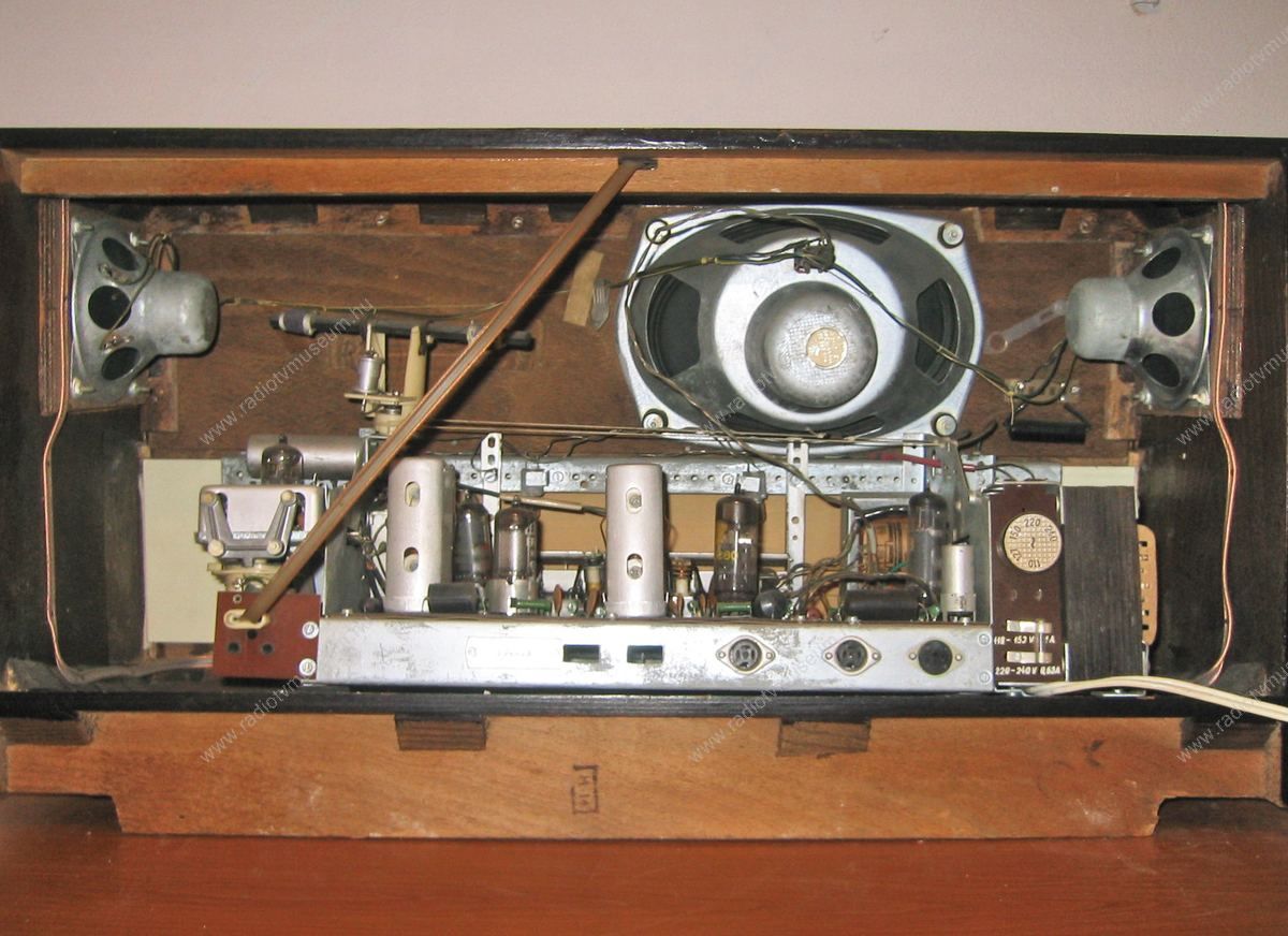

#2 Příspěvek od elektrosvit »
Podle mě pochází z nějakého bulharského rádia Resprom, Elprom, apod. Ovšem bez záruky. Z druhé strany není žádné označení?

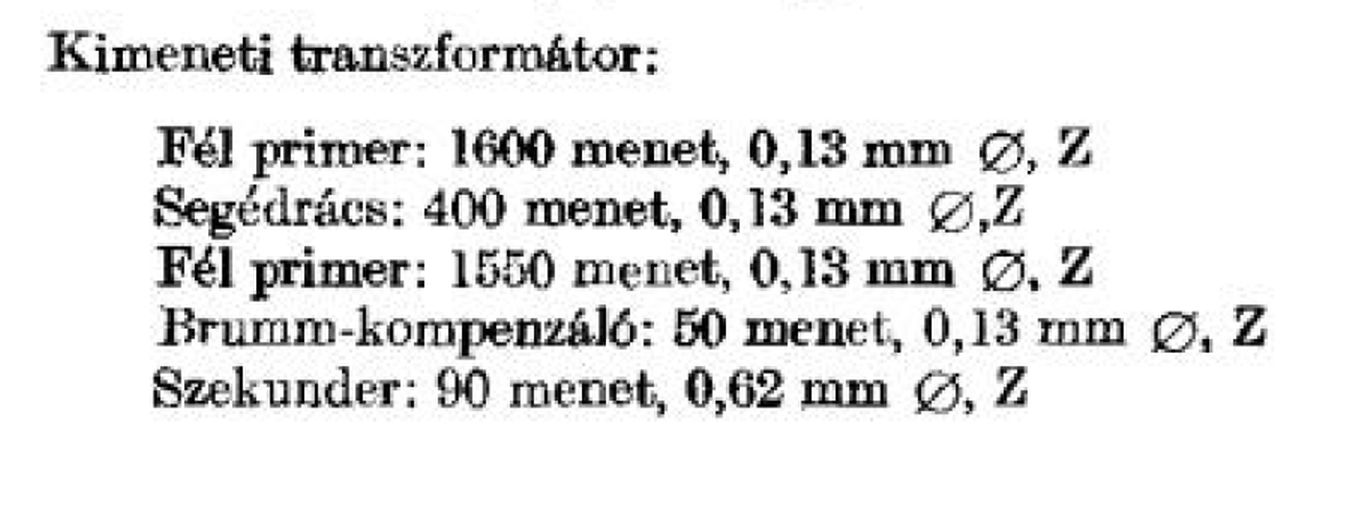

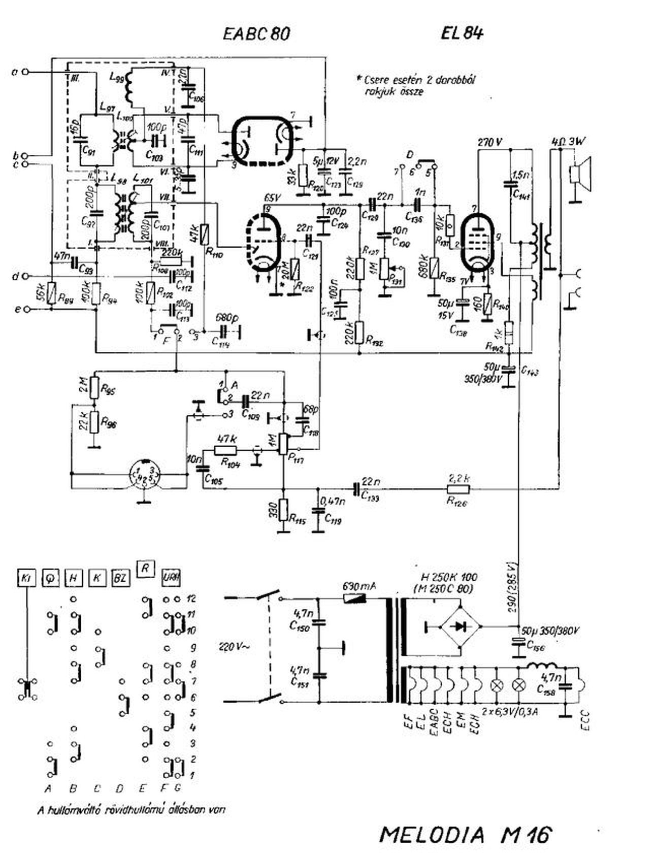

#3 Příspěvek od ok1hga »
tipnul bych si, že je to Resprom, M 14-0
a je tam i schéma s maďarským popisem . . .

#4 Příspěvek od elektrosvit »
Je to klidně možné, podle mě všechna rádia s tímto šasi mají tentýž výstupák. Hlavní rozdíl je jen v přítomnosti/absenci feritové antény a výškových reproduktorů a v tónových clonách (někde jsou oddělené, jinde je jen jedna).
Příspěvky: 12602
#5 Příspěvek od ok1hga »
z těchto obrázků by mělo být všechno potřebné vidět . . .
