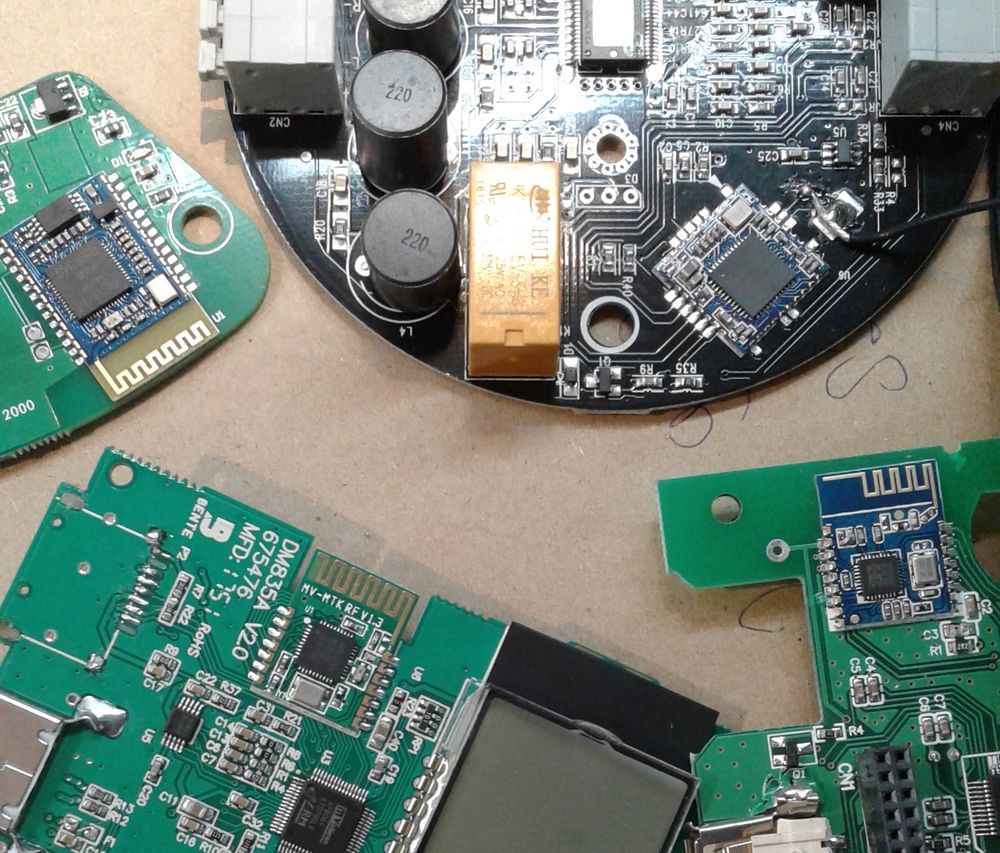

No mě to jako moc bluetooth modul nepřipadá, nikde nevidím řídící procesor, který by se staral o šifrování dat, MAC adresu a pin. Spíš bych řek, obyčejný vysílací VN modul na stejné frekvenci jako bluetooth 4.1. Takže ty moduly potřebuješ asi dva jeden vysílač a druhý příjmač. Nebo na tom USB nemít jen napájení, ale také řízení, jestli je to tak zapojeno.
Pak procesor druhé straně musí říci. Já jsem bluetooth 4.1, páruji se na frekvenci xxxx tak si ji srovnej přímači, šifrování používám xxx a můj bezpešnostní pin je xxx. A to právě dle velikosti jednoho brouku na desce lze usuzovat, že to ten brouk neumí. Možná je to modul pro Arduino nebo jiné miniPC. Nebo na druhé straně potřebuješ příjmač, který si s tím rozumí. Nevýhoda je v tom, že to ruší zařízení celým spektrem, jelikož tam absentuje řízení zda je dané pásmo obsazeno nebo volné. Něco jako bezdrátové myši. Taky jejich USB část, co se strká do PC, bez nového ovládacího programu a drobných úprav na modulu nelze použít např. s mobilem.

Vypadá to že Mira_R má pravdu. Ten šváb bude patrně jen koncák.

Ten šváb by měl vypadat nějak takto

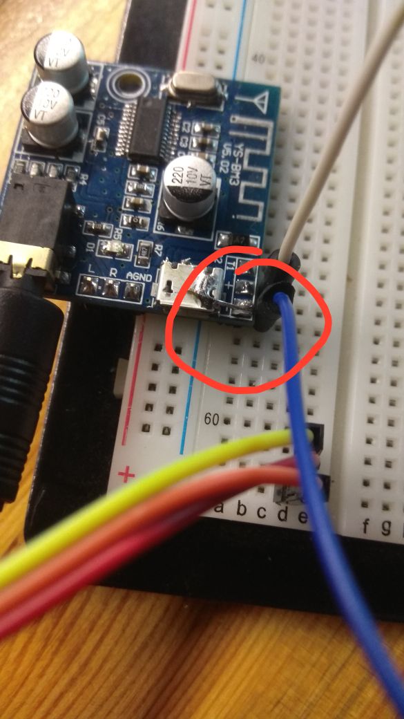

Tákže, pro lidi, kteří by měli stejný problém nebo co je to jen zajímá, tak nevím přesně, co je tam za problém, ale když to napájím z pinheadů, tak LEDka blikala a mobil to zařízení nenašel, tak jsem se podíval kam co vede a zajistil jsem, že plus z USB, se kterým to fungovalo, tak je spojený, takže krpa musela být na mínus, tudíž jsem spojil pinhead s USB konektorem a ONO TO FUNGUJE . Na fotce by mělo být vidět mé řešení, trošku prasácké, ale fakt nevím, jak tohle udělat líp. Kdyby měl někdo nějaký nápad, tak klidně napište.

Právě naopak, je potřeba T1 připojit na mínus, ale bez toho se to vůbec nezapne.
Fotku mi nešlo přiložit, protože jsem to psal na mobilu.
#15 Příspěvek od p32 »
Tak fotka hlavně vysvětluje, že máš modrou a ne červenou verzi.
