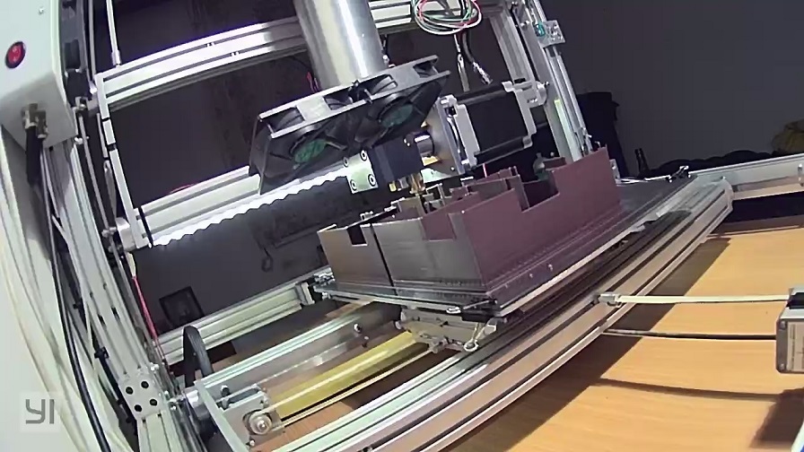

Dokončil jsem konečně 3D tiskárnu na čokoládu, a zbývá mi vyřešit míchání čokolády při tavbě . po nasypání čokolády si její kousky strhávají bublinky vzduchu ak k čerpadlu , které se zavzdušní . tím tisk končí . Z boku nádoby se budou porstupovat dva km nema 17 a jejich hřídele budou spojeny s míchadlem . Hodně jsem toho prolezl , ale dnes už se všechno řeší arduinem . Vím , že s časovačem 555 by se dal udělat generátor pro driver 8825 , které se běžně používá pro tiskárny na ramps 1.4 . Jsem schopen si udělat plošňák , a spájet to , ale se schématem si rady nevím . Můžete mi prosím pomoci ?
