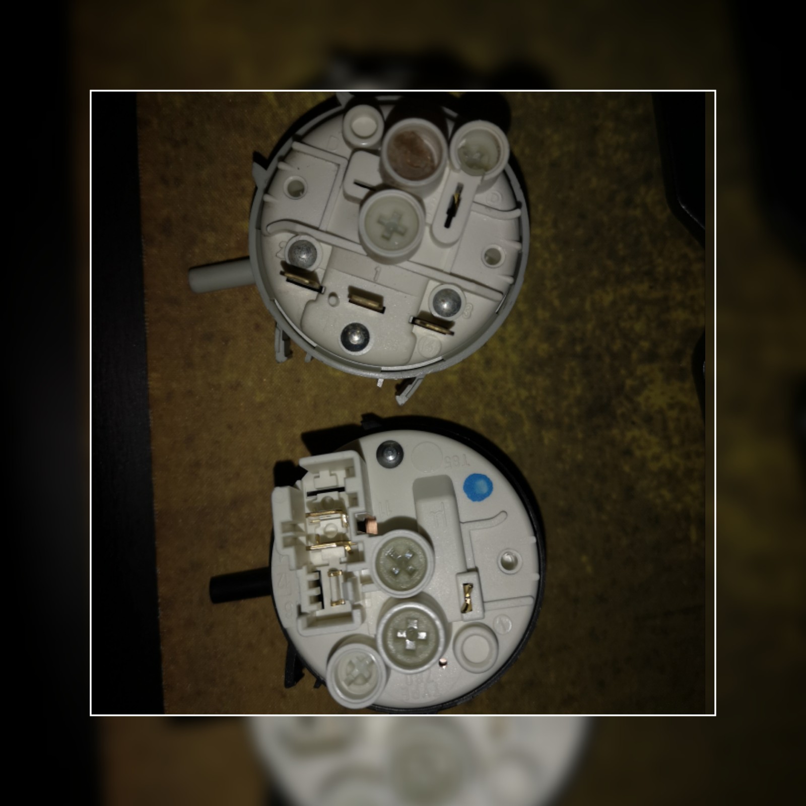

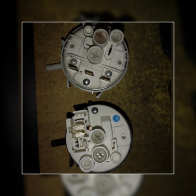

Zdravím, problém se začal opakovat. Koupil jsem toto podle internetu, ale přišlo mi úplně jiné zapojeni. Je reálné to zapojit? Diky
