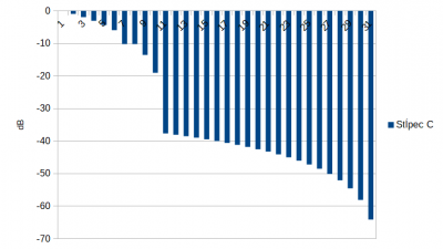

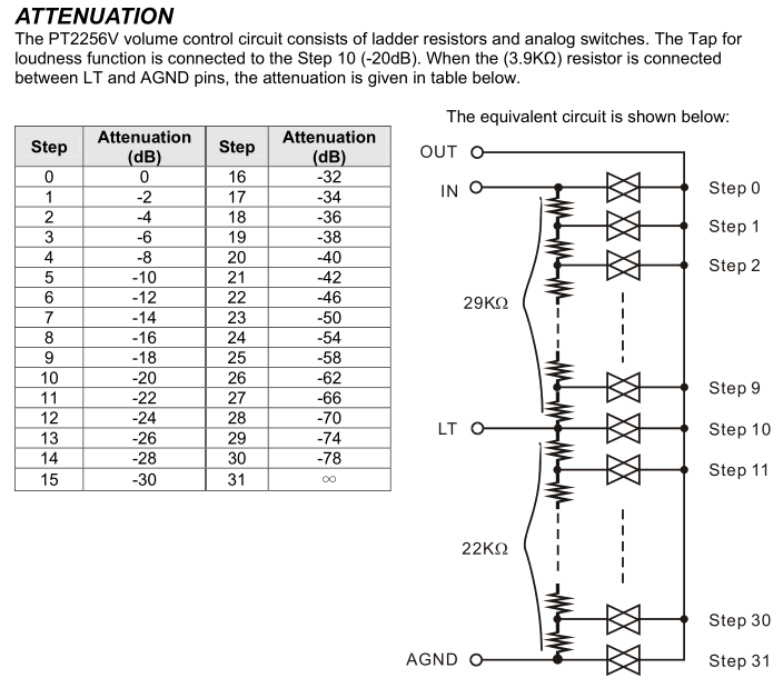

Ten PT2256 má všechny odpory stejné, takže z toho logaritmická regulace nejde udělat, ale přesto se píše v katalogu, že se používá na volume - tak já tomu nějak nerozumím.
Bernard
Příspěvky: 3654
#8 Příspěvek od Bernard »
Asi se spíná kombinace několika analogových kanálů, což by vytvářelo vhodné sériově-paralelní kombinace. Ale je to jen domněnka.
#9 Příspěvek od ZdenekHQ »
To neumí. Buď někomu stačil lineár, nebo mu trošku pomohl odporem z "běžce" proti zemi.
Bernard
Příspěvky: 3654
#10 Příspěvek od Bernard »
Tak potom v kat-listu kecaj?
#11 Příspěvek od ZdenekHQ »
Zrovna tento jsem nikdy nepoužíval, ale o nějakém kombinování spínačů jsem nikdy nečetl. Nechám se rád poučit.
P.S. Myslím jsem o tom psal. When the (3.9KΩ) resistor is connected between LT and AGND pins, the attenuation is given in table below.
Bernard
Příspěvky: 3654
#12 Příspěvek od Bernard »
Jistě, asi se pletu, ale jednoduché krokování vychází dost blbě.
