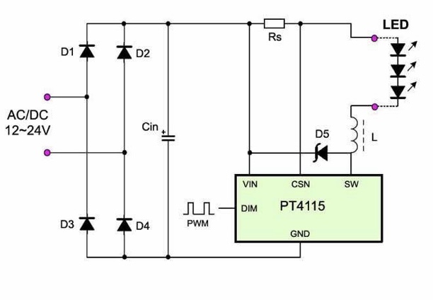

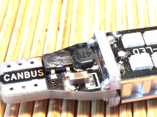

Hodnoty a typy:
driver: PT4115 (pin DIM je v luftě)
D₁..D₄: MB10F
D₅: SS26
Rs: 0,25 Ω
L: 470 µH
Cin: pouzdro 1206, mohl by to být tuším až 10 µF/25 V. Ve schématech s PT4115 se vyskytují hodnoty 4,7 ... 100 µF.
Graetz jsem nahradil 1x 1N4007 (napájení je DC), kond jsem nahradil 100 nF (bez něj to kmitalo). Jako bonus se projevilo, že odběr z 12 V DC klesl ze 370 mA na 330 mA (místo 720 mW ztráty na Graetzu je teď jen 240 mW na 1 diodě).
A teď proč to píšu. Ta LEDka je napájena z 12 V DC s PWM 100 Hz a střídou 90%. Takže ten kond Cin dostává nějaké proudové šťouchy omezené odporem a indukčností cca 2m přívodů. Co to s ním dělá? Je ta porucha náhodná, nebo zákonitá?
U nově osazeného kondu 100 nF bych se toho nebál, ale u těch XX µF z toho mám svrbění.
Mám čekat, že budou odcházet i další, a preventivně je upravit taky?

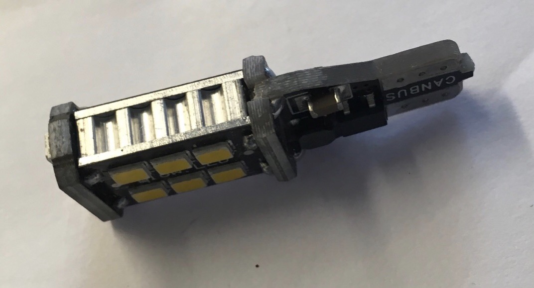

Kudy se odvádí teplo? Přes přívodní kontakty? Podle fotky je uprostřed hliníkový(?) "masiv", ale chladicí plocha je nepatrná. Spíš má hliníková destička uprostřed akumulační schopnost pro velmi krátkodobý ohřev.
Žárovka je určena k trvalému svícení? Je couvací nebo blikací nebo trvalá zadní nebo jinam?
Když si porovnám velikost obyčejných žárovek E27 a jejich rozměry a teploty, tak mi připadá, že se tato ledková náhrada žárovky 16W musí utavit. Zejména v letních slunečních parnech. Z tohoto hlediska i kondenzátor značně trpí teplem a tudíž jeho výměna za odolnější druh nemůže být na škodu. Tahle hnědá hmota keramiky, kterou jsi použil(nebo je to ještě originál?) ale nevyniká teplotní stabilitou. Až bude mít destička 100stupňů, bude kapacita mnohem menší a může se to rozkmitat znovu.

Na přiložené fotce je vidět, že i ty čipy jsou na Al desce. Takže nemám strach, že by se upekly. (Navíc je to do blinkrů, tedy ještě poloviční namáhání.)
Při trvalém svitu se to z pokojové teploty rozhicuje na cca 50 ºC.
A propos, coby náhrada W16W/WY16W to svítí víc - je to žluté od přírody a tudíž žlutý filtr s tím nic moc neudělá (na rozdíl od klasické žárovky).
V čem byl tedy problém s kondenzátorem, když ne v teplotě? Že by v PWM a strmými pulzy proudu do kondenzátoru? Kmitočet je velmi malý. Proč je tam střída 90:10? Auto vyrábí 12V? Baterka má víc než 12V.

Napěťové obdélníky napájení mají náběžnou hranu cca 30 µs, což znamená, že se ten proražený kond nabíjel proudovými špičkami cca 0,7 A. Navíc zrovna na blinkrech není provozováno PWM (na rozdíl ode všech ostatních žárovek), takže ten kond chytal jednu 0,7A špičku za sekundu. To mi nepřijde jako důvod k proražení.
