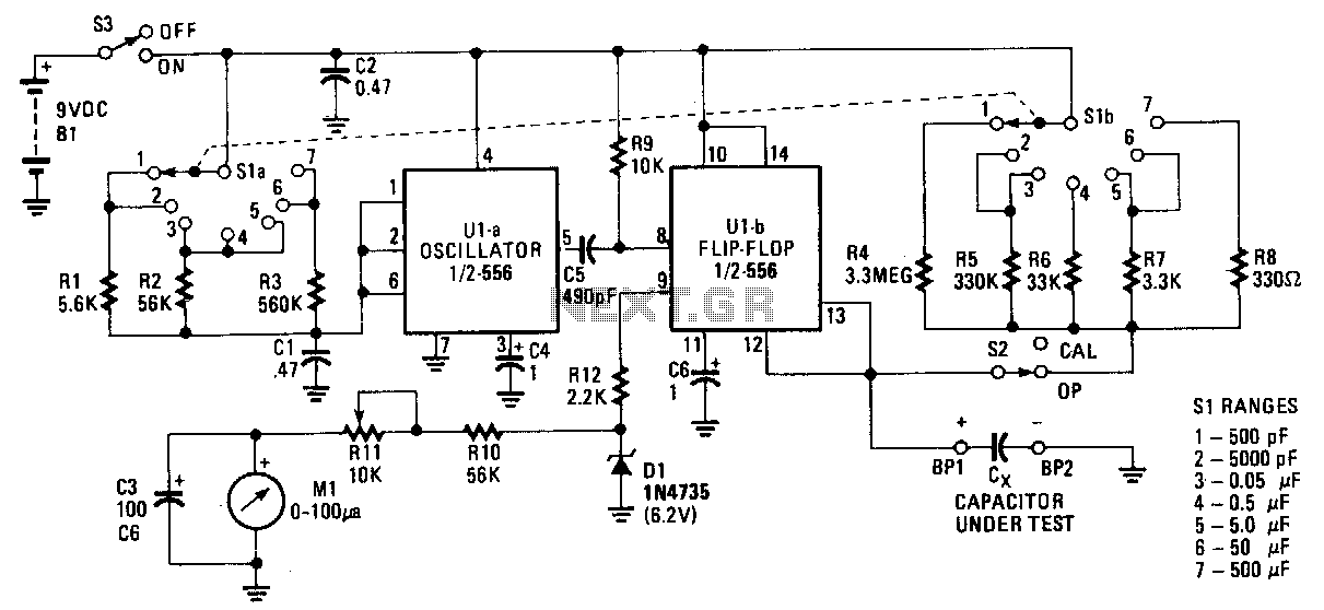

Čaute ..mam problem a neviem ako dalej..
spravil som si tento merak..problem je šialene kmitanie ručičky..
je to normalne ? taky kondik G2 rozhadzuje +- sto mikro..
http://www.next.gr/meter-counter/index5.html
mam zapojene iba rozsahy 500,50,5uF ine mi netreba.
schema:C3 som zvacsil na G5 a ked meram kondik G5 tak lieta od G1 do G5
:D
(18.59 KiB) Staženo 371 x

ICL píše:schema:C3 som zvacsil na G5
Spíš kolik má R10.

Taky C1 je podezřelej, hodnota .47 je 470nF, jestli tam ICL nemá 47µ.
#6 Příspěvek od sinclair »
Měkkým zdrojem napájení to být nemůže? Ona obyč devítka toho moc nedá a alkalický za 59,-Kč/ks skoro nikdo nekupuje :D krom majitelů některých mikroportů.
Zkus to napájet z tvrdého 9V zdroje.
Taky je mi divný, proč je jeden kond 470nF značenej 0.47 a jinej jen .47. Buď chyba ve značení hodnot součástek, nebo třeba taky chyba v jejich čtení..Rozpisku součástek a pokládačku to zapojení nemělo?
Podle chybějícího znaménka + jsou podle mě C1 i C2 svitky 470nF.
Zbytek s označenou polaritou jsou elyty.
U elytů je oblouček vždy mínus.
Ještě před tím připojením na tvrdý zdroj 9V zkus paralelně ke svitku C2 připojit ve správné polaritě elektrolyt asi tak 1.000uF/16V. Pokud to přestane, nebo se to rapidně zlepší, je to měkkým zdrojem napájení.
Naposledy upravil(a) sinclair dne 19 bře 2019, 14:12, celkem upraveno 2 x.

Podle náhodné kalkulačky na netu činí kombinace R3=560k, C1=470n měřicí kmitočet AKO 2,7Hz.
Délka pulzu MKO kombinace R8=330 a Cx=500uF je 0,182s.
Takže to vypadá, že pro rozsahy 50uF a 500uF ručka kmitat musí, protože opakovací kmitočet 2,7Hz je sakra málo i pro nedokonalé lidské oko.
Vyhlazovací R10xC3 =5,6s to asi nevytrhne.
Za údaje z kalkulačky neručím. Možná jsem tam dosadil něco špatně. Ale spíš si myslím, že přístroj nikdo nikdy nezkusil postavit, než zveřejnil schéma.

kmity..nestiham počitat..lava prava lava prava..za sekundu možno..čiže tak 4x..C3 ano bol tam 100uF a teraz dokonca už 500uf.
R10 mam 1k5 a R11 trimer zmerana nastavena hodnota asi 4k2
C1 je 470nF
zdroj..mam to napojene cez stab. 7812 ..skušal som to aj na stab.zdroj..
schemu podla ktorej som to robil je v AR98/6 zhoduju sa .
jedine čo mam trochu ine je C5..pišu tu že ma byt 490pF..taky som nemal tak som dal 470pF..

Možno to moje meradlo je velka zataž..ma maly vnutorny odpor..neviem..a preto to rychlo vybije kondik..
G1 maly rozkmit G2 vacsi G5 velky..

ICL píše:R10 mam 1k5
Akorát že R10 má být 56k, tak to máš trochu víc než jinou hodnotu a tím to je, ten filtr má zlom někde úplně jinde, než má mít. Zjevně nemáš 100uA měřák, když potřebuješ R10 tak malý.

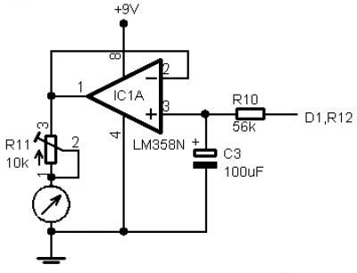

Příspěvky: 14454
#13 Příspěvek od masar »
Buď měřidlo, co tam patří a nebo přidat jeden OZ jako sledovač.

OZ ..ale zase treba symetricke napajanie že ? asi z toho nič nebude ako vidim.
lesana87
Příspěvky: 4410
#15 Příspěvek od lesana87 »
LM358 se spokojí s těma 9V, co tam máš.
