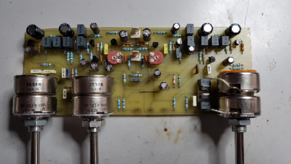

Pořídil jsem si jen tak ze zvědavosti tento hodně probíraný a někým sepsutý korekčák.
Snad je to origoš,nevím,musí se k tomu vyjádřit sám autor.. :D
Ale k věci.Koupil jsem to,tak jak to je na fotce.Zapojil a nevěřil jsem vlastním uším,jak takováto věc,teoreticky za pár korun dokáže hrát.
Nevím,jestli jsou tam udělané nějaké tunningy,která se řešily na jednom nejmenovaném webu.Nechce se mi číst celá ta polemizace,která kolem toho vznikla.
Z mého pohledu mohu jedině doporučit.
Prosím nějaké provokativní komentáře,raději nepsat... :D
Ne,ničím jsem to neměřil,jen pouze poslouchal ušima.

Pepo,to už je překopaná verze na alpsy.

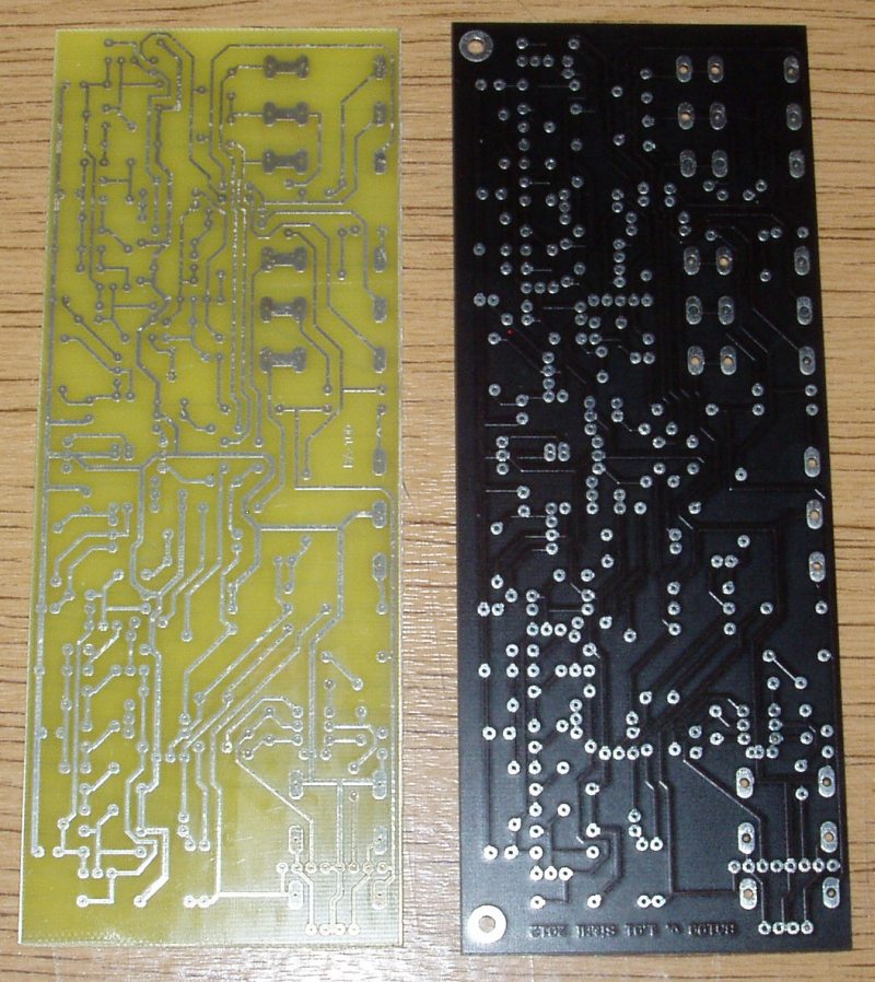

Vypadá to, že kus, co má Roman, je osazená jedna z celkem asi osmi prototypových desek /vlevo/. Pár jsme jich rozdali na vyzkoušení.
Někdo si ji osadil a třeba už nepoužil, netuším.
Ty cermety na vstupu nejsou moc dobrý, obecně se na audio nehodí.

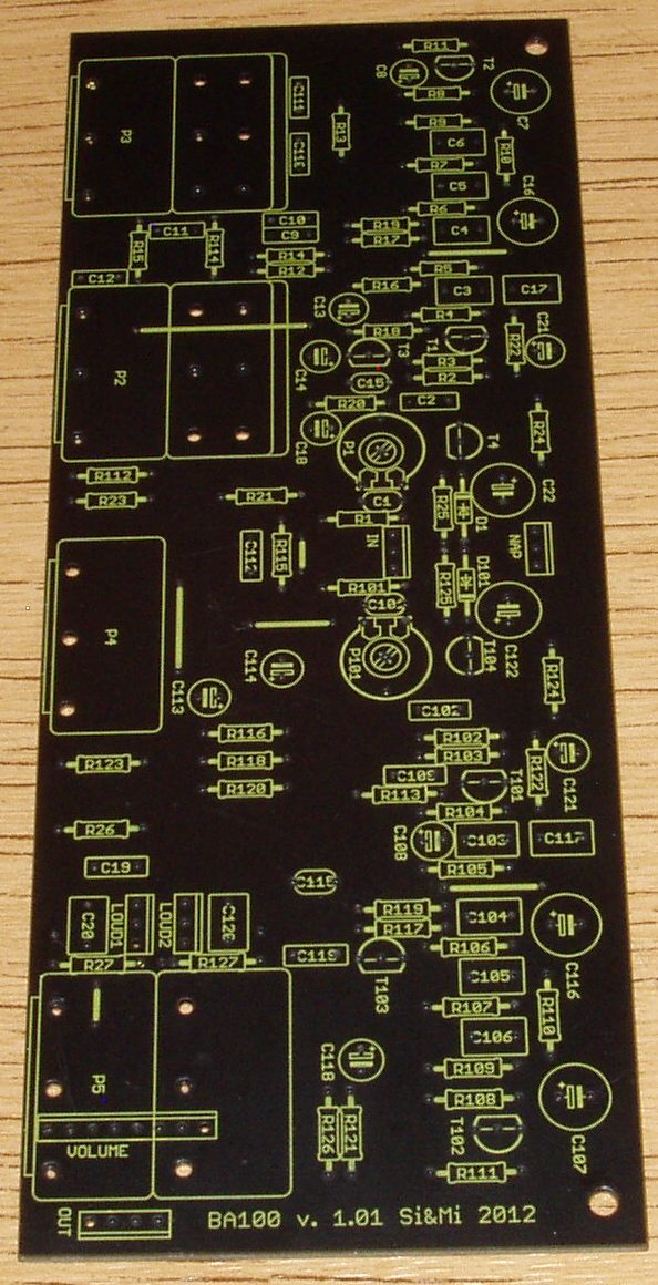

Prototypová deska je vlastně skoro stejná, jako ta definitivní, jenom nemá masku, potisk, vrtání a stojí pakatel, přesně v duchu projektu BA.
Obě jsou na 70um materiálu, ale ta definitivní má jiný druh cínování.
Používat originální ALPSy do něčeho, jako je BA-100, je kanón na vrabce, to už je úchylka kombinovaná s hysterií.
Někdo nepochopil to označení BA celé budoucí série modulů a příslušenství.

Co jsou v tomhle kusu použitý za tranzistory?

Takto měla původně deska BA-100 vypadat

Vlevo neosazený prototyp, vpravo finál ze strany spojů

Leo,je to ta deska nalevo,jak píšeš. Tranzistory jsou tam SC945.

Já už si ani nepamatuju, jestli to bylo pořadím pájecích bodů pro tranzistory navržený na "euro-cz CBE", anebo "Japan ECB" :D
Myslím ale, že přednost měly evropský.
V BA-200 jsou pro každý TO92 čtyři pájecí body, aby to bylo osaditelný úplně čímkoliv vhodným - pouze otočením a přesazením.

Pozor, ty 945-ky jsou speciální provedení s bází uprostřed (je na jejich horní straně tečka liháčem). Moc jich nebylo, ale z některých starých desek se nechaly vytáhnout ;-), takže se tam nechaly dát bez křížení nohou, nebo jiných prasečinek. Nelze je bezmyšlenkovitě nahradit normální SC945-kou !!!

Myslel jsem si to.
Taky pytlíček takových mám - se stříbrným čelíčkem od Philipsu.
Už jsem to prohlídnul a deska je navržená na "euro-cz" pořadí vývodů.
S výjimkou BC639 v napájení!

Jo a ještě takový malý dodateček. Ty trimry (kurvítka zvuku) jsem tam neměl, já tam měl pro své použití natvrdo krásné drátové propojky ;-). Ale přesto velmi děkuji Leošovi za upozornění a poučení, že tyto typy do cesty zvuku raději nééédávat.

Ty červený Pihery jsou cermet a zrovna na vstupech by teda být neměly..
