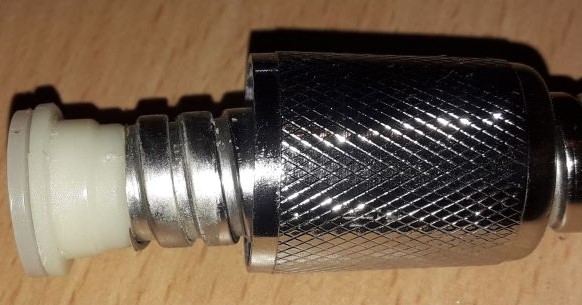

ak myslis toto, tak obycajne sa len vytiahne hadica z konca. Je to zastuplovane do kuzela medzi tie dva plastove "valceky" nalavo. Tym, ze hadica je kratsia ako opletenie tak je namahana tahom a obcas sa skratka vysunie. Da sa to v poho opravit, vytiahnes ten valcek uplne nalavo, stlacis opletenie k sebe, tym ti z neho vylezie hadicka, zasunies do nej ten stupel co vytiahol ako prvy a cele to zlozis. Potom cim viac to utiahnes na bateriu (alebo sprchu) tym pevnejsie ta hadica drzi.
opravoval som uz dvakrat, asi kupim nejaku inu aj ked oprava je do minuty...
