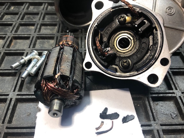

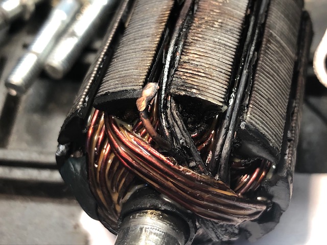

Příbuzný se přišel pochlubit s hrcprc vyrobeným starterem ze čtyřkolky. Samozřejmě po krátké době přestal fungovat. Po rozborce bylo jasno. Vinutí rotoru nebylo zajištěno v drážkách klínky, jak bylo kdysi i ve světě dobrým zvykem. Vinutí odstředivou silou z drážky vylezlo a potkalo se s magnety statoru. Nebyl by problém kotvu převinout. Drát 1mm CuSm, cívka 5 závitů, vinutí do H, ovšem umělohmotný držák uhlíků je zničený teplem, jako díl tak i celý náhradní startér údajně nesehnatelný :( Čajna.

rnbw píše:To Cinania vymysleli sami alebo je to kopia nejakeho seriozneho vyrobku?....
Podle ostatních dílů, převodovky a jejich provedení, které bych řekl, že mají šanci na "přežití". Odhaduju, že stroj prachsprostě zklonovali, jen chybí ta koncovka např. v podobě klínků uzavírajících drážky vinutí. To čajn jednoduše ojebal. Pátrání po náhradním držáku uhlíků případně náhradním starteru nechám na majiteli. Opravy v rámci příbuzenstva je to nejhorší co mě kdy může potkat... :oops:

#6 Příspěvek od Kremik »
Spíše bych to viděl tak, že jako první nastal mezizáviťák. To ostatní až pak.

Podle mého mělo být vinutí zajištěno v drážkách klínky. Pokud si příbuzný koupi nový díl, dostal instrukce co zkontrolovat.
Tak u motorku z hraček nebo u čerpadýlka ostřikovačů je to OK,ale u tohodle je to HNŮJ.Tečou tam docela hovadský proudy a ty uhlíky se rozpálej,startér je pod šťávou nezřídka dýl než by měl.Ten držák by měl bejt aspoň laminátovej nebo z bakelitu.

Jodr píše:Podle mého mělo být vinutí zajištěno v drážkách klínky.
Vždyť je to v epoxidu, za běžného provozu se ten drát ven nedostane. Pokud se to dostane do stavu, že to epoxid neudrží, už je stejně pozdě, klínky neklínky.
Navíc tam vidím kuličkové ložisko, takže to úplný oser asi nebude.
