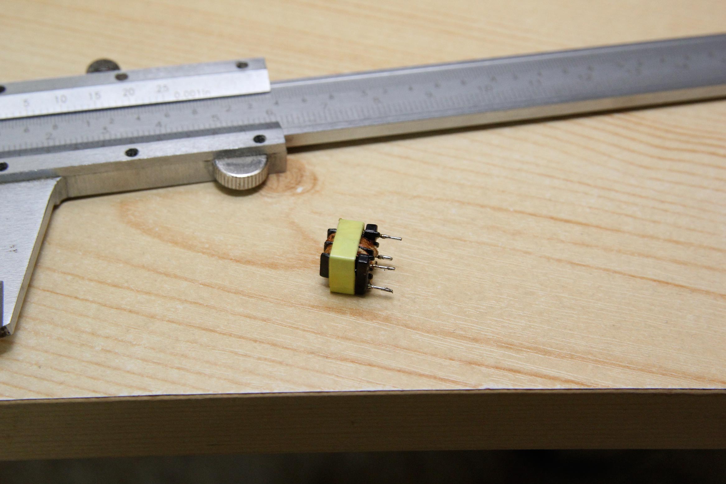

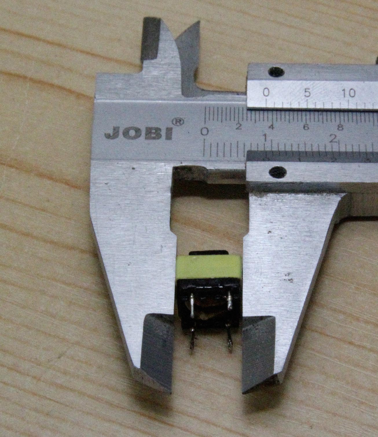

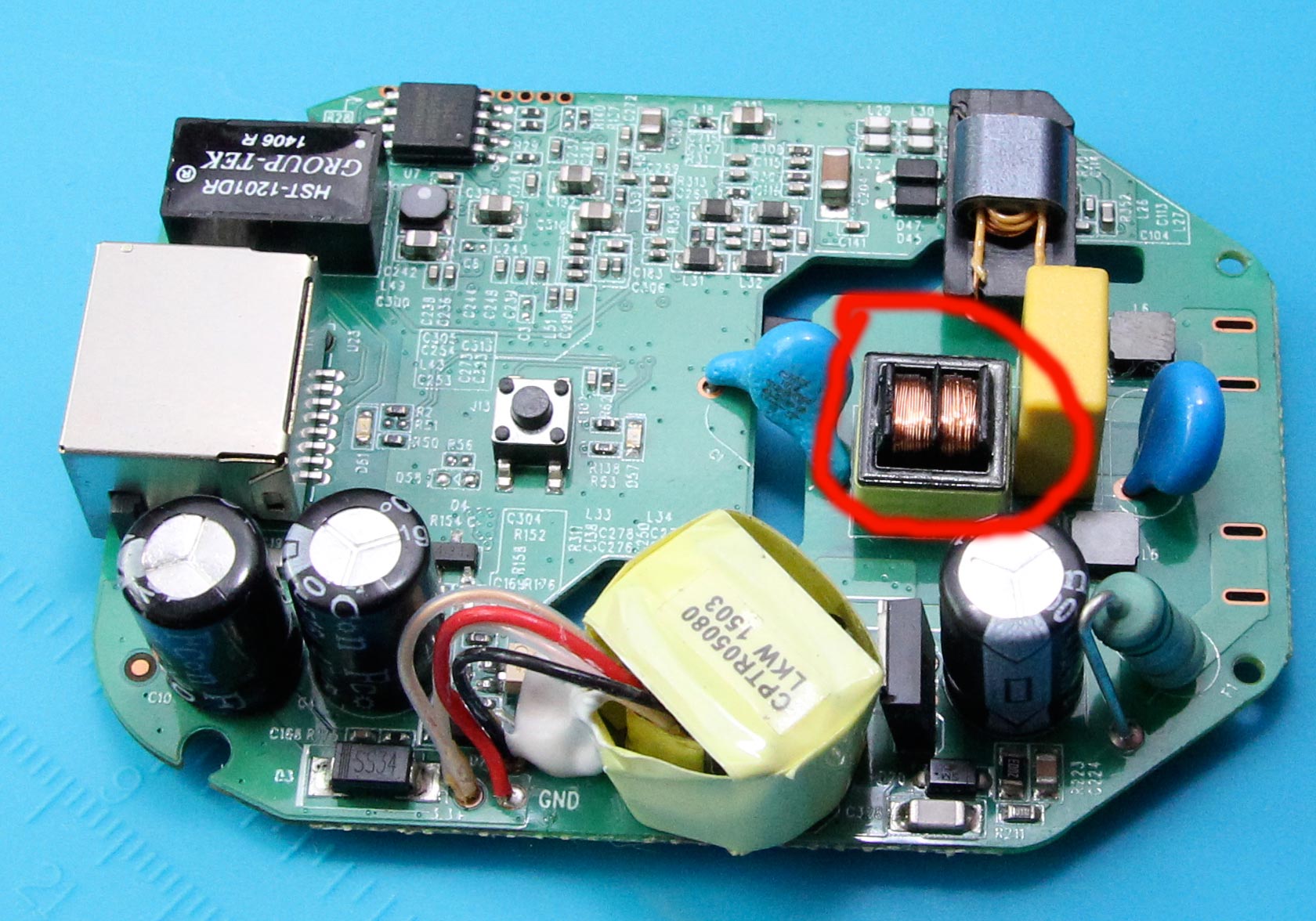

Zdravím vespolek,
Rád bych poprosil o radu kde bych mohl sehnat tento patrně transformátor. Podle toho co jsem změřil na funkčním díle je vinutí 1:1 takže předpokládám že by to mohlo být galvanické oddělení(na obou stranách naměřeno napětí 240V). Cívka je z powerlinu netis pl7500 a nemá na sobě žádný popis. Rozměr pláště je cca 9x9mm a rozteč vývodů 5x7mm. Nedaří se mi najít náhrada tak bych byl rád za radu zda se vůbec vyrábí popřípadě kde lze koupit. Mockrát děkuji.

To je jen dvojitá odrušovací tlumivka na přívodu napájení. Co je na ní špatně? V nouzi je ji možné nahradit dvěma propojkami. Jen prostě nebudou odrušovat.

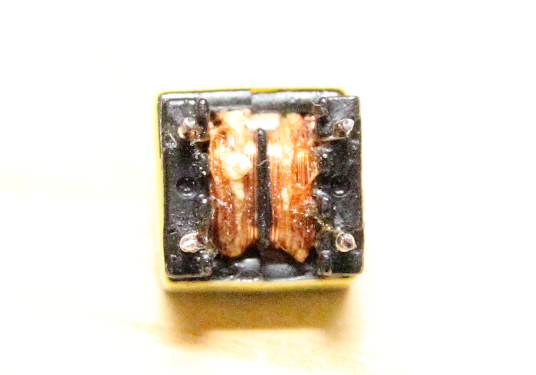

pro představu vadná cívka vypadá takto.

Zatím jsem našel odpálený rezistor R1 0,5Ohm 1W přímo na vstupu a tentokrát proražený diodový můstek pro usměrnění přímo za tou tlumivkou.A jeden přerušený smd odpor 1MΩ.
A v tuto chvíli přemýšlím jestli to dál zkoušet opravit nebo s tím rovnou šlahnu.

Promiň ale na toto jsem už odpověděl dávno odpor je neměřitelný tudíž jsou vinutí přerušené. Ono pokud se podíváš na tu poslední fotku je asi jasné že to není vpořádku.

Pokud se prorazí mosfet zdroje, pojistka je řádně parná a odrušovák vinutý slabým drátem, vinutí to umí nevydržet. Buď, pokud to stojí za ten opruz, tak rozebrat a převinout, nebo najít nějaký podobný odrušovák z vraku a použít. Pokud je tam místo a nesedí přesně vývody náhrady, tak se holt trochu přihnou, záleží na velikosti jemnocitu pro stavovskou čest. Velikost toho jemnocitu nezřídka přímo souvisí s výší očekávatelné odměny za opravu. Jinak řečeno, nenahrazovat propojkami, ale zase se s tím příliš nesr*t :-)
