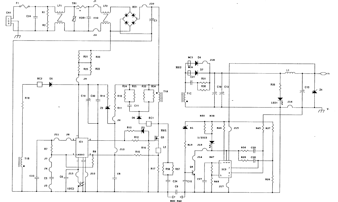

Naslepo jsem na burze koupil tenhle zdroj, protože se mi hodil watáží i rozměrově, bohužel jsem naletěl.
Schéma jsem našel tady... viz příloha. Jediný rozdíl, co jsem našel, že není osazena výstupní zenerka Z4.
Poté co jsem vyměnil všechny nafouknuté i podezřelé kondenzátory (C12,C13,C16), zdroj pořád cykloval, tak jsem se nechal inspirovat zde... a vyměnil i ten předtím přehlédnutý kondenzátor C30 v napájení řídícího obvodu primární části. Snímací rezistor R17 je OK.
Zdroj přestal cyklovat, ale od zatížení 3A už dost začne klesat výstupní napětí (z 12,3V na 11,4V) a hlavně odebírá cca 60W nebo-li dvojnásobek. Spínací tranzistor Q3 je jen vlažný, ale vstupní tlumivka LF1 je o dost teplejší a vyhřátý plošný spoj pod ní svědčí o dlouhodobém přehřívání.
Napadá někoho co ještě můžu zkontrolovat, než s tím praštím?

Jaké napětí máš na C1? Pokud hřeje tlumivka LF1 a LF2 ne, může být vadná tak, že prohořívá kostřička. Už se mi to párkrát stalo u TV co byla po blesku.

odrušovacíma cívkama LF1 a LF2 by měl téct stejný proud, takže není důvod aby druhá hřála jinak, pokud není načatý TR1.
Podívej se osciloskopem na průběh proudu emitorem (napětí na R17), měla by být pila, zkontroluj kapacitu C5 potažmo frekvenci zdroje. Pokud ujela, může být nevhodně vysoká pro trafo T1 a tranzistoru pak rostou spínací ztráty.
Ta výstupní zenerka tam nemá smysl, snad jen jako havarijní ochrana při poruše zpeětnovazební smyčky, než zareaguje pojistka.
Proč je tam kresleno tolik těch propojek Jxx?

jezevec píše:Jaké napětí máš na C1? Pokud hřeje tlumivka LF1 a LF2 ne, může být vadná tak, že prohořívá kostřička. Už se mi to párkrát stalo u TV co byla po blesku.
Změřím. Teď jsem chvíli testoval, kde se mi ztrácí ten výkon - 30W to už musí být nějaké teplo a zjistil jsem, že se to chová následovně:
1A 17W, 2A 34W, 3A 51W a 4A 68W. Chtěl jsem zkusit kdy to začne omezovat, dojel jsem na 5A a zdroj začal opět cyklovat. Tranzistor už byl dost horký, stejně jako tlumivka.
Zkusím ji vyhodit...

#9 Příspěvek od jezevec »
Jsem zmaten - nemůžu ho nějak změřit - přesněji kolísá to mezi 0 až 300V úplně chaoticky, chvilku mi dokonce na měřáku (obyčejný nejlevnější digitál) na chvíli pohasnul displej. Co to znamená? Žeby můstek?

#11 Příspěvek od jezevec »
Spíše C1.

#12 Příspěvek od misocko »
C1 je teda KO ked na nom takto lieta napetie
skusal si ho vymenit?

jezevec píše:Spíše C1.
OK, sice nemám stejný, ale zkusím ho vyměnit i tu vstupní dvojtlumivku...

#14 Příspěvek od rnbw »
Ten C1 sa asi prerusuje, na test tam daj kludne aj mensiu hodnotu.

#15 Příspěvek od JoDiK »
Takže hlásím, že C1 je opravdu přerušený, ale měl paralelně keramiku, tak mi ho ESR neoznačil jako vadný...
Tlumivku jsem zatím překlemoval, kondenzátor jsem našel 47uF na 400V a zdroj už jede bez vrčení s přiměřeným příkonem (při 5A 70W), napětí klesne jen na 11,6V při 5A.
Tak teď ještě najít podobnou tlumivku a větší kondenzátor a snad bude ještě pár let sloužit...
Pro příště: mohlo mě trknout, že když se ze zdroje ozývá vrčení 50/100 Hz, bude problém s filtrací primární části...
