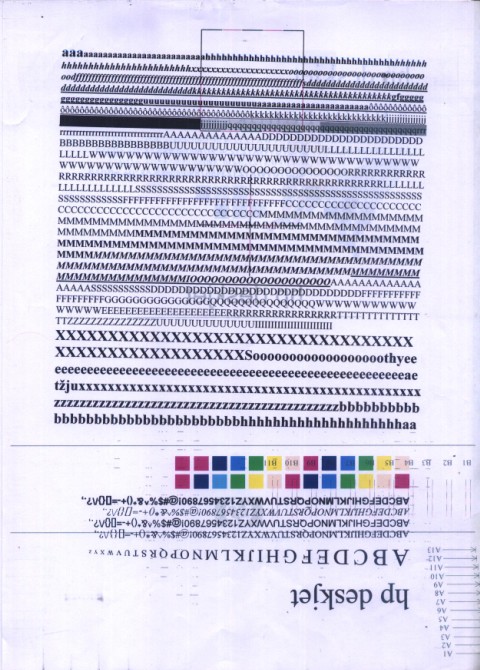

Zdravím, ide o moju tlačiareň HP3650, využívaná tak raz do roka na tlačenie výpisov k účtovníctvu, medzitým občas na vytlačenie stránky aby nezaschla farba -čiže nie je nejaká vybehaná
idem po dlhej dobe tlačiť a čo sa minulý rok 3/2018 ukázalo: čiže nezobrala papier na prvý raz -ale potom sa to tlačením rozchodilo a šlo dobre aj behom roka -až následne zaschla 3-ročná farba a ďalej som ju skoro rok nevyužíval
teraz som dal novú farbu a je problém s braním papiera -zoberie až na druhý či tretí pokus =po nezobraní a výzvach že došiel papier
a keď konečne tlačím kus sporadicky popísaného *.doc (wordu), riadky idú dole z kopca. Test tlačiarne a zarovnanie šlo dobre..
Potrebujem teraz tlačiť, na čo sa zamerať?

Tipoval som z príznakov na valčeky, ten šmirgel ma inšpiroval, dal som papier a keď zabralo tak držal som ho aby ho nevzalo, a sa obdieralo točením oň -dal som aj viac kusov naraz -aby to ten valček mal pod sebou hrubšie -už berie ako má. Počuť pri braní taký cyklický klepot -akoby na nepoužívanom cievkovom mgf bola roky nehybne pritlačená prítlačná kladka o osku (režim Play) a teda "vytlačená oska" v kladke.. Potom to bude treba pozrieť asi hlbšie -možno je tu okrem stvrdnutého povrchu gumy podobný problém.. Ďakujem!
Akurát teraz začala po vychladnutí vynechávať farba na cartridge -totiž keďže čierna zaschla, vytiahol som nepoužitú ešte zabalenú no už pár rokov kúpenú orig HP farebnú 28-čku -tlačila len na bledomodro, vymočenie v liehu nezabralo -farby šli do servítky lepšie ale stále chýbala červená -aj sa tu voľakedy tuším písalo že na lieh to nereaguje, dal som do horúcej vody asi na hodinu -nabehlo to pekne -než tu píšem a riešim posuv papiera tak zasa niektoré riadky len tyrkisovo vytlačí.. Už mám na zajtra objednanú novú čiernu..
