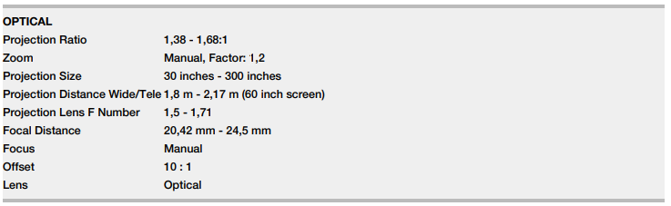

Zkus tuto aplikaci, kde si to muzes nasimulovat. Potrebujes ale nejaky vstupni udaje - asi z datasheetu projektoru - treba u Epsonu, co tu mam pisou toto (screenshot)
Dalsi otazka je, jestli bude mit dostatecnou svitivost na takovou vzdalenost
