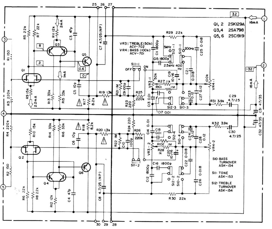

Zdravím Vás přátelé.
Stavím nový zesilovač a řeším takové malé dilema jaké použít korekce. Použít nějakou ze zde vychvalovaných konstrukcí a nebo prostě obšlehnout korekce ze zesilovače Pioneer SA 9800 což byla ve své době vlajková loď firmy. Očekávám smysluplnou diskusi k zapojení. Například: Těžko sehnatelné vstupní tranzistory ...a pod. Ušetřete mě prosím odpovědí typu: Každý správný HIFIsta poslouchá přece bez korekcí a pod.
Děkuji.
Tady je schéma.

Ale vždyť to je normální zpětnovazební korektor, který lze přepínačem S11 odpojit, takže proti tomu nemají puristé co protestovat.
Že má korektor možnost přepínání zlomových frekvencí hloubek (S10) a výšek (S12), to je jaksi bonus navíc.
Ale, oč jde: ten korekční obvod bude fungovat s jakýmkoli jiným předzesilovačem, který má zisk v otevřené smyčce někde mezi 40 a 70 dB (aneb pod 20 dB už nestačí zesílení, nad 70 dB už je toho zase moc a můžou nastat jiné potíže). má velkou rychlost přeběhu a málo šumí.
Na to přece nemusíš shánět původní součástky, jde to řešit i s daleko modernějšími.

Ale 2SK129A sa ešte dajú zohnať a to originály .... cena je samozrejme "v norme"....

Jestli chceš mermomocí opajcovat dobré korekce z nějakého špičkového továrního přístroje, tak si raději vyber něco z vyššího modelu od Rotelů, nebo zkus lovit ve Švýcarsku. Studer taky docela dobře věděl, jak na to.
Na vynikající zvuk i odstup si obojí vystačili i s relativně běžnými bipolárními tranzistory.
Bylo by hodně směšný, za korekčák s fetovým vstupem připojit dva obyčejné, bipolární integrované, nebo i diskrétní konce :D

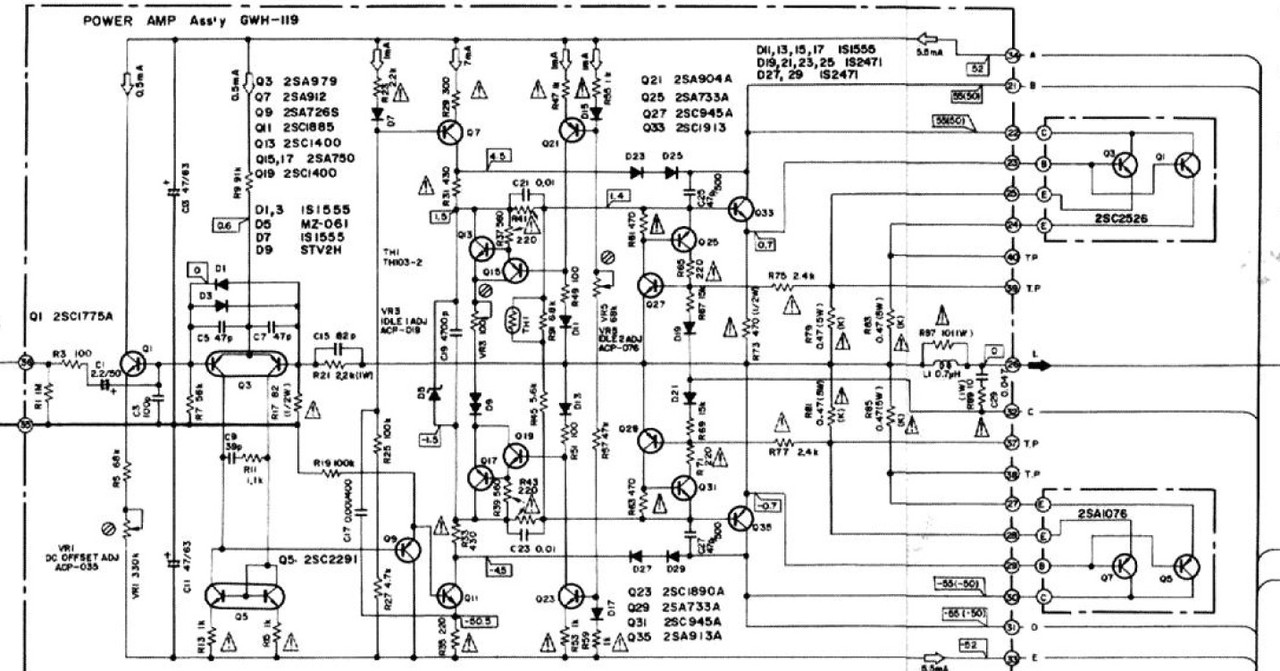

Původní záměr byl konec LEACH.
Tady je k tomu originál konec.
Obrázek
A tady, pro inspiraci, odkaz na komplet schéma:

Na netu se hodně diskutuje čím 2SK129A nahradit ale nějaká větší shoda není. Údajně se jako nejbližší náhrada jeví 2SK2145, ale je jen v pouzdru SOT-25.

Mně hlavně není jasný, proč tam ten dvojfet vůbec je.
Kdyby to končilo něčím takovým, tak bych to chápal.
