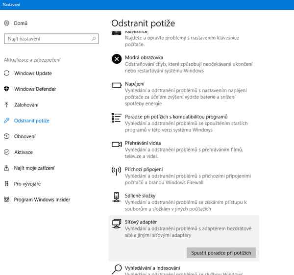

Nejprve bych zkusil vypnout FW
pak treba volbu Odstranit potize co to hodi za hlasku,
ci odebrat sitovy adapter a vratit sitovy adapter ve spravci zarizeni.
Jenou jsem to vyresil narychlo vrazenim jine sitove karty do slotu MB misto integrovane - ale mel jsem ji po ruce hned ve skrini.

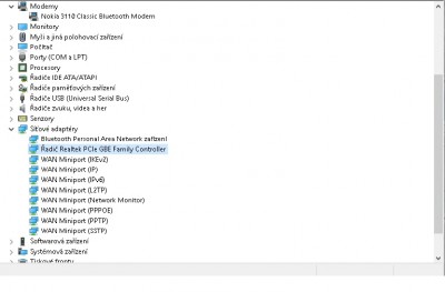

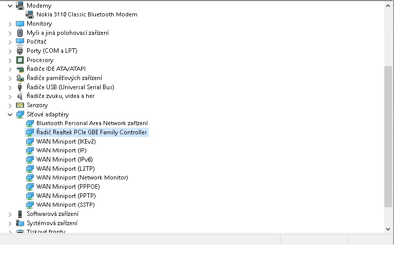

Dostal jsem podezření na tento Avast Cleaup Premium protože mel jsem zapnutou automatickou kontrolu 8O je to možné
jinak nejsem s toho Správce zařízeni moudrý vyz příloha díky

Hejnicek
Příspěvky: 2251
#6 Příspěvek od Hejnicek »
I tak by to melo k identifikaci ovlasacu stacit:
https://realtek-download.com/realtek-pc ... ontroller/
nebo patricne stahnout u vyrobce MB dle oznaceni desky.
Pokud je podezreni na problem sitove karty stejne asi nic jineho nez s ovladaci delat nebudes nebo tam vrazis rovnou jinou do volneho slotu.
