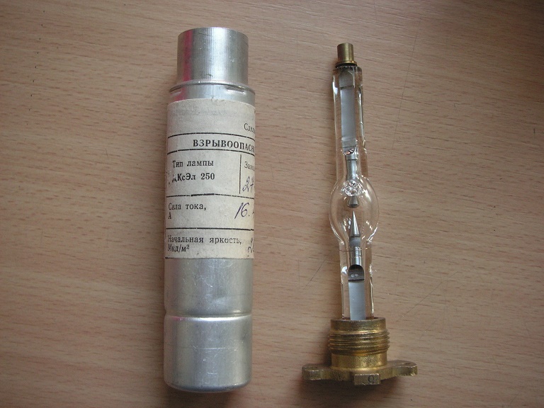

Rád bych věděl co tohle je? Sklo je už od pohledu hodně silné bylo mi řečeno,že je to asi nějaká vysokotlaká záležitost,ale nikdo pořádně neví co a parametry už vůbec. Skleněná část je zašroubována v hliníkovém obalu,na kterém je rusky nasaná výstraha,tak mám trošku obavy. Je to tlaková výbojka nebo oblouková lampa nebo co? Nějaký zářič to bude protože je dole napsáno množství ,jestli čtu dobře, Mcd/m čtvereční.

Dokážeš ten štítek na futrále nafotit vícekrát, aby se pokryl celej obvod? Přijde mi to jako nějakej druh rentgenky, ale ten popis může objasnit víc...

Vysokotlaká xenonová výbojka
viz
http://globaltrade.com.ua/gt/m-449962/l ... ehl-250-3/
DXEL 250-3 je určena pro použití jako světelný zdroj ve filmovém projekčním zařízení.
- Lampa se připojuje ke zdroji stejnosměrného napětí.
- Pracovní poloha lampy je horizontální.
- Pro normální provoz lampy je nutná magnetická stabilizace výbojového oblouku.
- Tlak (xenon) ve lampě - 19 atm. V provozním stavu se tlak plnicího plynu několikrát zvyšuje.

Ekkare tam toho o moc víc není jen propiskou psané údaje. Ten velký nápis v překladu znamená " nebezpečí výbuchu"
Natočil jsem to právě tak,aby bylo vidět vlevo nahoře typ lampy. To první trošku stržené písmeno azbuky je nejspíš D a zbytek je čitelný Bohuže,i když jsem to azbukou dal do Googlu,tak jsem nic nenašel. Rentgenka? Myslíš,že by šel tok urychlit natolik,aby vznikalo Rentgenovo záření i bez urychlovacích elektrod? nemá to ani žhavení. Pouze ty dvě viditelné elektrody.
Edit: dobrmane mnohokrát děkuji. No 19 Atm je už síla nedivím se,že je na tom výstraha.

V normální RTG výbojce taky vzniká záření jen dostatečně vysokým napětím mezi katodou a anodou, boční elektroda slouží jen jako odváděč odraženejch elektronů, aby nekolidovaly s těma rychlýma z katody. Ale RTGčko je vakuovaný, tohle je vysokotlaký - navíc plněný xenonem, jak napsal dobrman. I tak je tam pracovní napětí hezkejch pár kV ...

RTG záření vzniká ve vakuových baňkách při napětí větším jak 20kV. Xenonka ma VN zapalovač, po zapálení oblouku je pracovní napětí kolem 100V+ příslušný proud do výkonu.

Je to proste jen svetlo do promitacky, nic vic.
Navzdory tomu ze to je stare a ruske:
neni to nebezpecne,
neni to radioaktivni
neni to tajne ani vojenske
neni to zakazane
nema to zadnou cenu
neni to vhodne pro sberatele

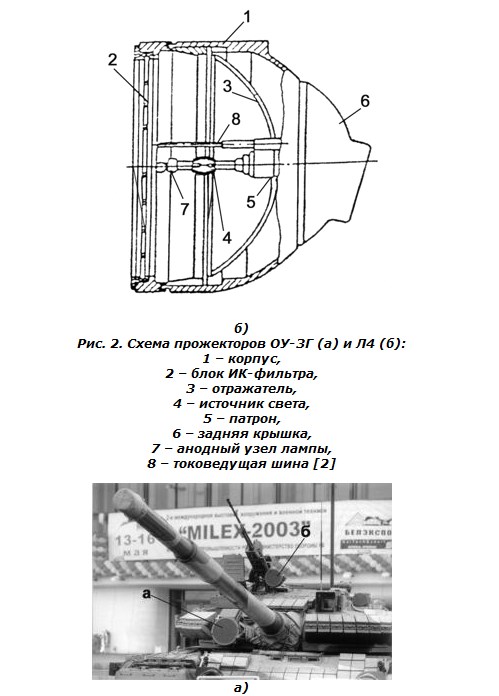

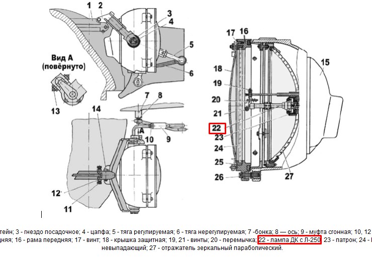

no, nejen do promítačky, ale třeba i pro IR přisvětlovače pro tanky
zde pro T72

Termite není to nebezpečné? Na obale je výstraha v ruštině "nebezpečí výbuchu" a je to natlakováno na pořádný tlak. Na malou expolzi to stačit bude to si buď jistý.

сила тока 16,4 А
Číslo 250 v označení je zrejme veľkosť výkonu. Viď podrobný popis
http://dksel.narod.ru/
alebo
https://www.avito.ru/petropavlovsk-kamchatskiy/audio_i_video/lampa_ksenonovaya_sverhvysokogo_davleniya_dksel_250_961827453
Takže pracovné napätie vychádza okolo 15V. Napájanie je asi konštantným prúdom. Hodnoty písané rukou sú zrejme pre každý kus iné.
