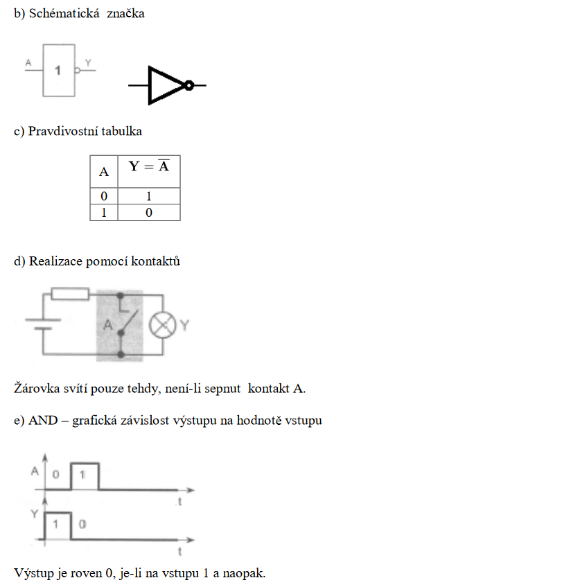

#4 Příspěvek od jirkati »
No jo, ale na přiložené tabulce to je jinak.
Cowley
Příspěvky: 3557
#5 Příspěvek od Cowley »
Nějakej "Apríl" :)
Co je to za tabulku?
Cowley
Příspěvky: 3557
#6 Příspěvek od Cowley »
Z tabulky platí snad jen IN 1 / OUT 0
nekmil
Příspěvky: 787
Bydliště: Havířov
#7 Příspěvek od nekmil »
Co je jinak ? Jedná se o 8 kusů invertorů. Je-li na vstupu H, je na výstupu L a naopak. :D
Cowley
Příspěvky: 3557
#8 Příspěvek od Cowley »
Když bude na vstupu 0, bude na výstupu napětí zdroje ovládaného zařízení, které projde třeba cívkou relé. Protože nebude výstup uzemněn. Takže tabulka vlastně nekecá. Jen je matoucí.
#9 Příspěvek od EKKAR »
Jenomže to je invertor s "otevřeným kolektorem" - bez přivedení vnějšího napětí přes (zatěžovací) odpor na výstupu vysokou úroveň nedostaneš. Chová se to prostě jako "uzemňovací spínač" = výstup buď "visí ve vzduchu" = není přes vnitřní strukturu spojenej s ničím dalším (= stav rozpojeno, bez ovládacího napětí na vstupu), nebo má výstup přes saturovanej tranzistor spojenej se společným vodičem a ten výstup se chová jako "pohlcovač proudu". Sám o sobě nikdy neuměl a neumí proud dodávat.

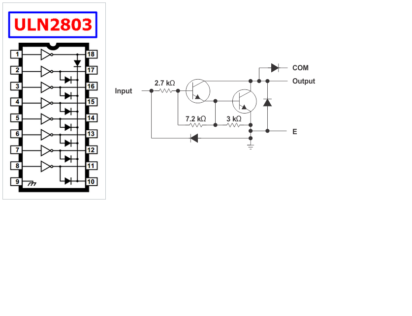

#10 Příspěvek od yakl »
Rovnocenný typ Darlingtonovych spínačov je aj ULN2003, jeho púzdro má menej o dva piny a vnútro obsahuje len 7 spínačov.
yakl
Příspěvky: 502
Registrován: 14 dub 2005, 00:00
#11 Příspěvek od yakl »
Cez obvod ULN2803 možno ovládať dva krokové motorčeky s cievkami na 12 V, ale zvládne aj 24 V. Tiež sa týmto obvodom ovládajú počítadlá výherných strojov. Pri použití dvoch spínačov jedného obvodu zapojených za sebou s Pull up/Pull down odpormi je možno invertovať charakteristiku spínania. Pri ovládaní indukčných záťaží musí byť zapojený aj vývod 10 com. na napájacie napätie ovládaných obvodov.

Příspěvky: 10029
#14 Příspěvek od termit256 »
Mas to nejake domotane.
Zapoj to podle tohoto schematu, po privedeni napeti na vstup ti sepne relatko.
