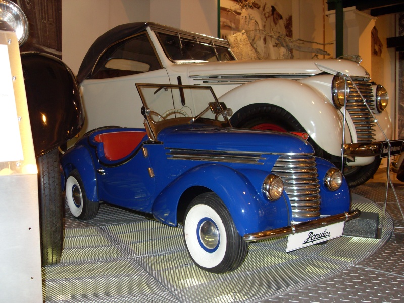

Elektrické vozítko kdysi vyrobila naše známá plechovkárna:
