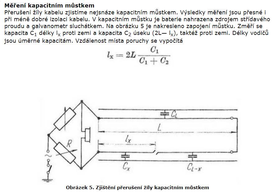

Měř kapacitu mezi přerušenou a nepřerušenými žílami z obou stran. Výhoda je, že je to trojžíla, budeš mít z každé strany dvě kapacity, které by se neměly moc lišit. Z poměru kapacit vyjde místo přerušení.

S tou kapacitou je to určitě dobrý nápad, to zkusím. Dneska u nás ale pršelo, všude po dvoře mokro jaxviňa, tak se mi těch cca 50m moc nechtělo rozmotávat, abych to pak musel pracně umývat.
Přišlo mi, že na smotaných 50m naměřím něco jiného, než na rozvinutých, ne? Později, až to najdu, tak zkusím, jestli to má vliv a jaký.
Nebude při tom kapacitním měření vadit, že jsou žíly v CYSY šňůře stáčený?
Naposledy upravil(a) ok1hga dne 10 dub 2019, 20:41, celkem upraveno 1 x.
