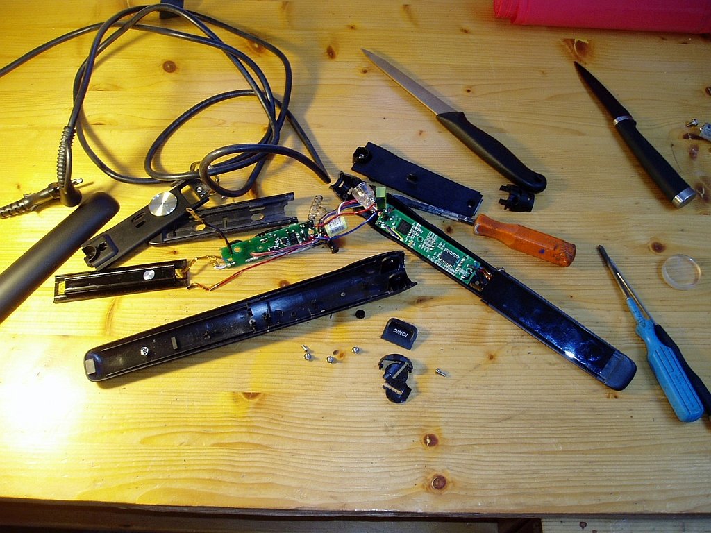

Nenašel jsem rubriku kam by se tato pičovina, nazývaná jako "hair straightener" hodila, pokud si někdo ze správců poradí kam to zařadit, budiž.
Náčiní "Philips made in China" má zapínací mikrospínač, encoder pro regulaci, nefunguje, jeví se jako přerušený přívod a hlavně
nedá se do toho bez použití násilí dostat. Pravděpodobně lepeno nebo důkladně zaklapnuto. Na webu jsem pro tento model nenašel žádné rozebírací video. Než to obloukem odhodím, dotaz jestli to někdo už rozebíral?

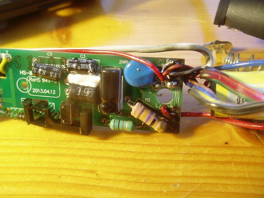

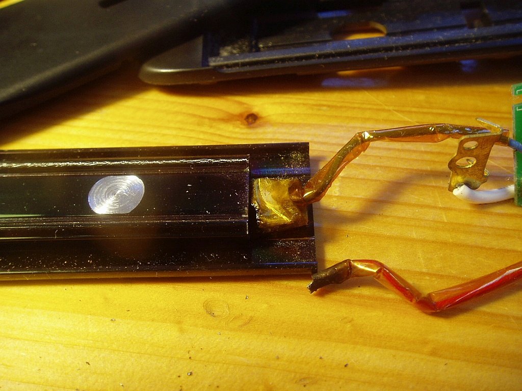

nakonec jsem to rozebral mírným násilím, utajené šroubky pod kryty, ale nic platné to nebylo. Elektronikou se prohnal velký proud, navíc vývod od jednoho topného tělíska přepálený.
Zůstala funkční přívodní šňůra s otočným konektorem.
Chinský Philips, není co řešit.
Příspěvky: 6678

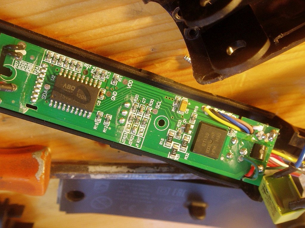

To čo je na tých plošakoch? To má aj wifi? 8O
#6 Příspěvek od Crifodo »
Je tam procesor a 3 místný LCD, topení se spíná triakem, na druhý destičce je nějaký obvod pro malé napětí ze sítě, komparátor a topení má vedle sebe NTC čidlo. Teplota se nastavovala enkodérem. Frikulínský ale s obvyklou čínskou spolehlivostí. Ze značky Philips na takovým zprasku se starej Philips musí obracet v hrobě.
