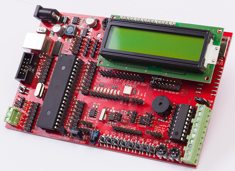

Pokud se rozhodneš pro avr, pak jako dobrý start doporučuju vývojovou desku EVB 5.1. Je to flexibillní kit s atmega32 umožňující snadné propojení např. s nepájivým polem nebo prototypovými destičkami a vyvíjet tak vlastní konstrukce. Najdeš na něm předchystané prakticky všechny potřebné periferie na které si vzpomeneš - krom tlačítkek s ledkama třeba sedmisegmentovky, RTC, externí EEPROM, slot pro SD kartu, budič krokáče, některé snímače a hromadu dalších. Pomocí patic lze měnit jednak krystal za různé hodnoty, jednak některé součástky včetně samotného MCU pro případ zničení.
Napájení je řešeno se koná buď z adaptéru přes jack, programátoru nebo USB kabelu (tady pozor na zkrat), osobně mě nejvíc vyhovuje a postačuje napájení z programátoru.
Budeš potřebovat programátor s ISP rozhraním, myslím ale, že se dá programovat i přes usb bootloader a nalisovat si povícero propojovacích kablíků různých délek s klasickou jumperovou dutinkou, v balení je jen pár nitek víceméně na vyzkoušení.
Jinak nejrozšířenější je asi Cčko.
