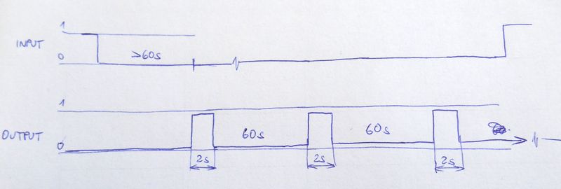

Potřeboval bych následující obvod- pokud je na vstupu log.1, tak je výstup v log.0.
Pokud vstup přejde do log.0, tak výstup ještě zůstane 60s v log.0, poté přijde impuls log.1 v délce 2s, poté zase 60s log.0, zase impuls log.1 v délce 2s.
Tohle by se opakovalo dokud by se na vstupu nezměnil stav zpět na log.0.
Vlastní logické úrovně mohou být jakkoliv prohozené (třeba vstup spouštěný log.1), na tom nesejde. Podstatné je dodržet časy a také ukončení výstupní sekvence při změně stavu vstupu na klidovou hodnotu.

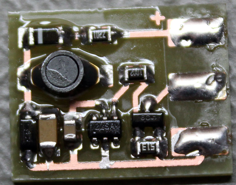

Jen pro porovnání, nedávno jsem dělal něco hodně podobnýho pro zákoše. Největší jsou na tom pájecí plošky, protože si to chtěl připojovat sám a pak fitry na napájení, protože to je do auta. :) Je to zalitý v laku kvůli odolnosti.
PIC10F222.
