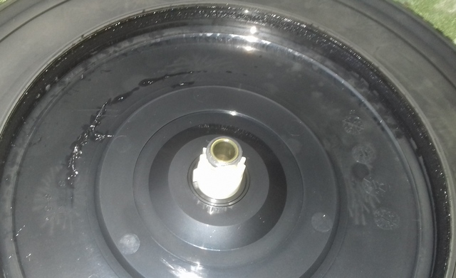

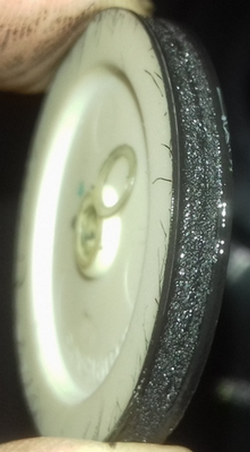

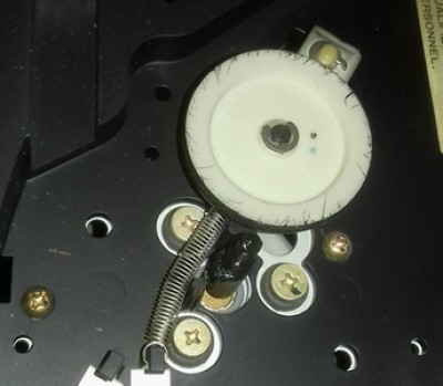

Zdravím, jak řešíte opravu obložení mezikola u gramofonu Toshiba SM-200.
Klasicky se z té gumy stala taková ta černá hnusná lepkavá hmota. Napadlo mně použít O kroužek, to kolo je jako řemenička. Ale jaký to má mít správný průměr, aby se zachovala správná rychlost? Nemá s tímto gramofonem někdo zkušenosti? Nějak jsem na netu k tomu nic moc nenašel.

Když je to jednoduché mezikolo tak na rozměru nezáleží. Otáčky to nezmění když to nebude prokluzovat.

Pamatuju si, že povrch mezikola musel být perfektně rovný a pravidelný, jinak to slyšitelně bouchalo i ve zvuku a do toho ještě hučení motorku.
Tohle má asi ss motorek a když trefíš O-kroužek, co nemá takový ten tenký vrub od vtoku formy, mohlo by to nějak fungovat.

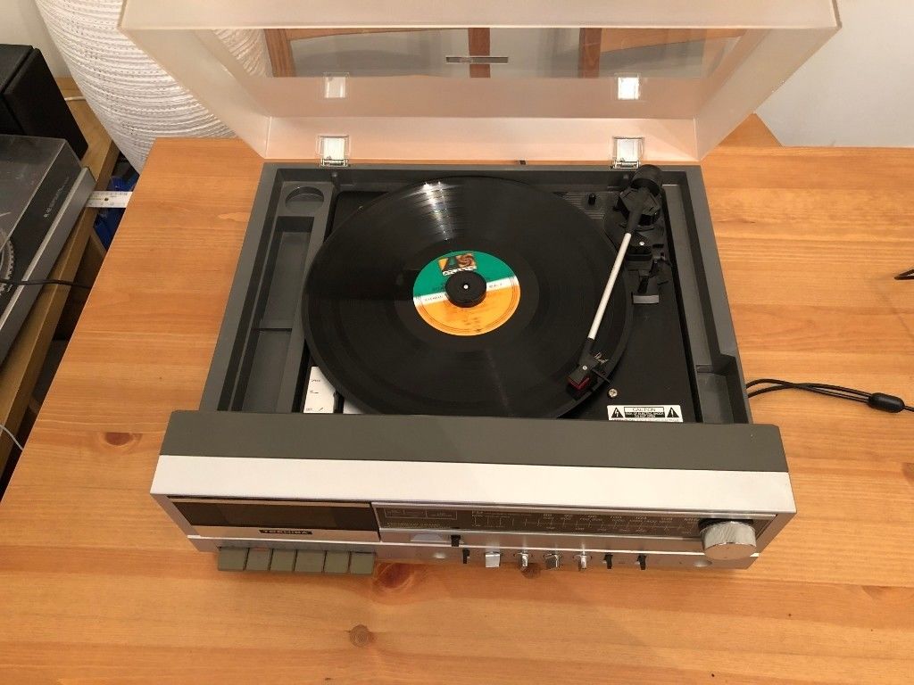

Mala by tam byt prenoska Sharp C21D - typ MM. Takze to nebude uplna tragedia.
Inak celkom pekny stroj.

To sinclair: Leoši, benzín se nechytal, docela dobře to šlo nitroředidlem, musel jsem použít několik hadříků, bordelu je z toho dost, ale očistil jsem to i hřídelku, tam to bylo pěkně nabalené. Jo jo, je tam SS motorek.
