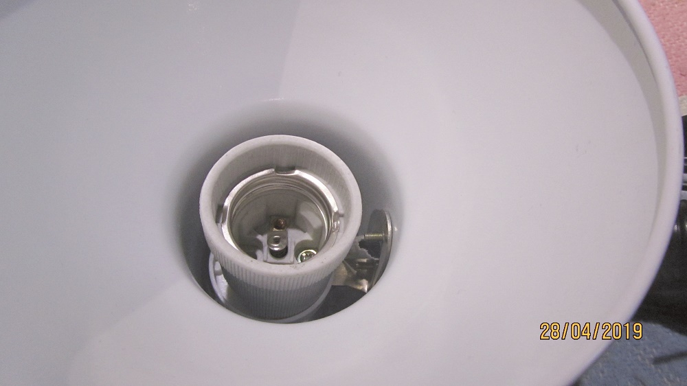

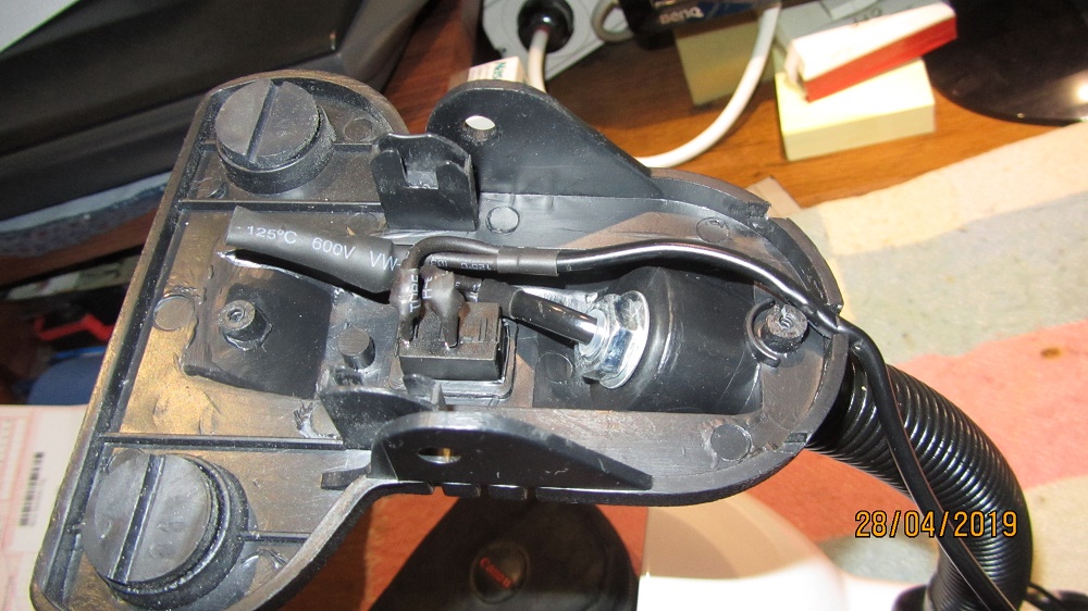

Lampičku jsem si prohlédl s tímto mým posouzením:
- Nemám pocit, že by šel kabel z klipsu odpojit nebo vytrhnout tak, že by se uživatel mohl dostat k živým částem.
- Kabel prochází z klipsu přes ohebný kovový labutí krk. Kovové stnítko je ke koncovce labutího krku upevněno dvěma šroubky M3. Labutí krk je krytý plastovou vlnitou hadicí, kterou lze ale na koncích stáhnout a odhalit tak vnitřní kovovou část. Stínítko bylo vodivě spojeno s kovovým labutím krkem, ale to spojení nevypadá "zabezpečené", ale je asi jen "náhodné".
- Ve stínítku je standardně upevněna objímka na žárovku. Kabel vycházející z labutího krku k objímce žárovky je ještě vložen do izolační bulžírky. Mezi kabelem a stínítkem nedochází k vzájemnému pohybu a zde nehrozí předření kabelu.
- Kabeláž a vypínač v klipsu jsou dostatečně chráněné plastovými díly klipsu.
Jediné místo, kde dochází k vzájemnému tření kabelu a kovu je vnitřek labutího krku. Pravděpodobnost, že by se kabel prodřel, je minimální, ale nelze ji vyloučit. Pak by se mohla živá část spojit s kovem krku a odtud se dostat až na stínítko.
Za dostatečné považuji nahradit vnukovi přívodní dvojvodičový kabel třívodičovým (např. https://www.obi.cz/sitove-kabely-a-patc ... /p/4689733 ), a ochranný vodič připojit v klipsu pod matici, která upevňuje kovový krk ke klipsu.
Stále však váhám, jestli je to vůbec nutné, a zda není hodnocení D-testu příliš tvrdé. Detaily lampičky jsou na přiložených obrázcích.

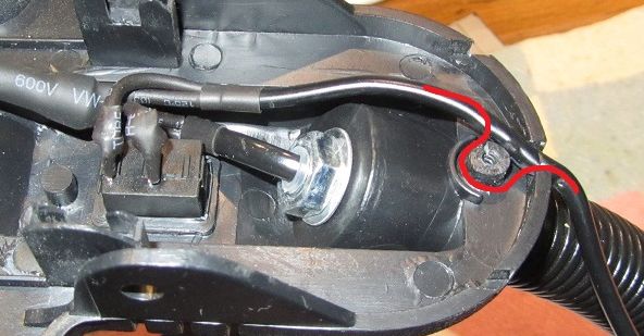

Prispájkovanie káblu o vypínač sa nepovažuje za zabezpečenie proti vytrhnutiu. Predpokladám, že v časti, kde vstupuje prívodný kábel do klipsu, bola matica s podložkou. Či nie? Ale aj tak by mal byť kábel vedený tým žliabkom okolo výstupku, kde ide skrutka.Brozicek píše:- Nemám pocit, že by šel kabel z klipsu odpojit nebo vytrhnout tak, že by se uživatel mohl dostat k živým částem.
samec píše:....Prispájkovanie káblu o vypínač sa nepovažuje za zabezpečenie proti vytrhnutiu. Predpokladám, že v časti, kde vstupuje prívodný kábel do klipsu, bola matica s podložkou. Či nie? Ale aj tak by mal byť kábel vedený tým žliabkom okolo výstupku, kde ide skrutka.
Ta kabeláž v klipsu je zakryta víkem, které je dvěma samořeznými šroubky přišroubovano k těm výstupkům. Kabel tvoří takové "esíčko" kolem toho výstupku a výstupní drážkou. Tuhost kabelu nedovolí, aby se tahem za kabel tím "esíčkem" kabel protáhl a vytrhl se ze spínače nebo jinak se vyvlékl z prostoru v klipsu. Kabel by se snadněji přetrhl než vyvlékl.
Žádné jiné upevnění kabelu nějakou svorkou tam není. Pokud nějaká norma požaduje samostatné upevnění kabelu, tak v tomto případě je to myslím zbytečné nebo nadbytečné jištění kabelu proti vytržení.
