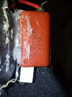

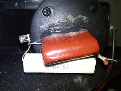

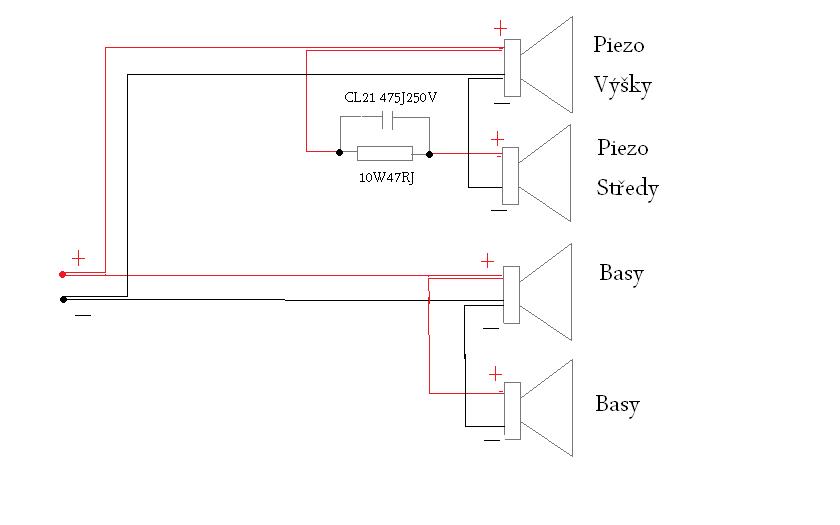

Tak se mi nezdá zapojení jedno shit reprobedny. Výškové nic nemá a středové kondenzátor s rezistorem (viz.obrázek). Většina zapojení na netu dávají rezistor cca 10-33ohm před piezoreproduktor.

#2 Příspěvek od Klob1 »
tady je kondenzátor s rezistorem, ty piezo na středech.
Klob1
Příspěvky: 340
Registrován: 18 bře 2014, 00:00
#3 Příspěvek od Klob1 »
druhý pohled

tam bude klasický vejškáč a piezo na tvrdo. To klidně odpoj. Holý piezo potřebuje dost vysoký napětí a to ještě strmýho průběhu, aby bylo vůbec slyšet. Ty pieza srali do "jezevců" a podle mě tam působili spíš jen jako kondenzátory o kapacitě pár desítek nF. Pieza ve funkci výškáče se budí vyšším napětím, než dynamiky.

Ty natvrdo připojované dost trpí na průrazy do tvrdého zkratu, proto se jim dává do série odpor od 10 do asi 22R/5W, někdy i kondenzátor stovek nF.

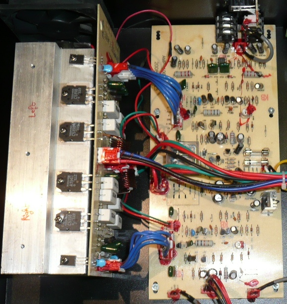

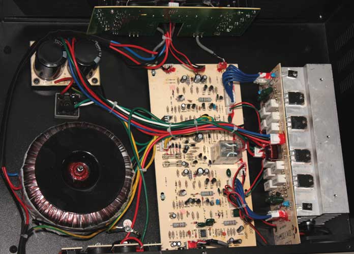

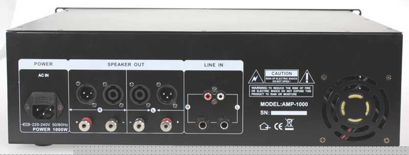

Ten zesilovač - je to tento, na obrázkách?

#14 Příspěvek od Klob1 »
sinclair píše:A chceš pár dobrých rad od identity, co se okolo zvuku, beden a zesilovačů motá skoro půl století?
Vevnitř jsem nebyl, ale ten venek je to ono.
Ten tak dává max 300W. Ostatní hodnoty jsou na nic.
Ostatně více mě spíš než ten zesilovač, zajímají ty reproduktory, co a jak. A jestli je to možné tamty použít. Pokud ty hodnoty budou dobré.
