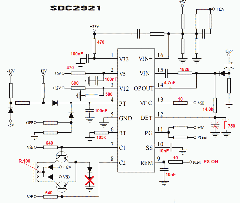

Skús pozrieť na nete SDC2921.
(22.15 KiB) Staženo 149 x

SDG2921 bude asi jine značení AT2008, v každém případě je k tomu čitelnější datasheet, po te co jsem odstanil hesla jako Confidental je to sice stále parodie na datasheet, ale lepší než nic nebo to co jsem našel k 2008.
"Zneužil" jsem zaslaný obrázek a dopsal k němu hodnoty součástek v tom mem zdroji, na první pohled to vypada jako OK i když se v detailech zapojeni liší.

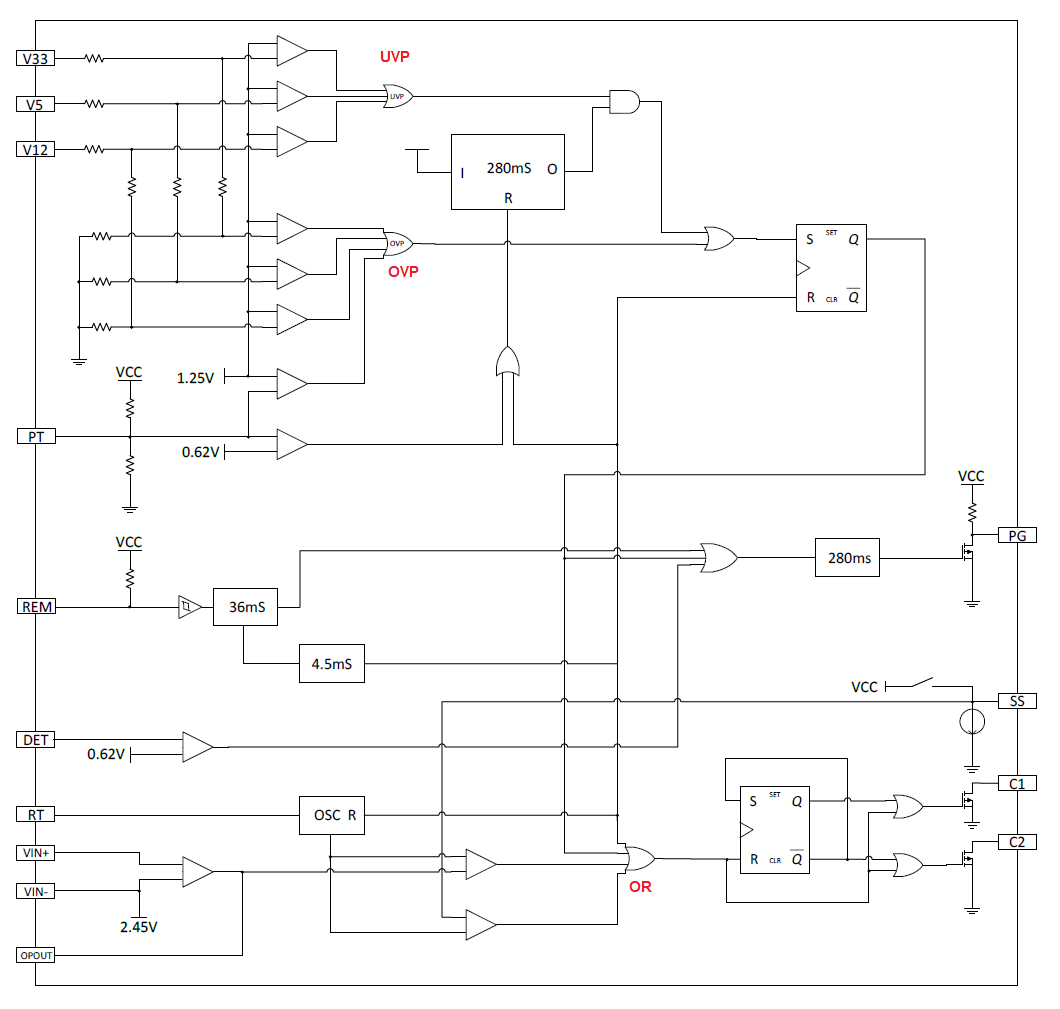

Na druhém obr. je vnitřní schema obvodu.
Pokud to správně chápu tak v mem případě na vstupech +3,3V,+5V +12V je rozhodně nižší než jemnovité napětí, čili po 280ms musí UVP se zpoždovačem 280ms na OR hradle u CT vystupu nahodit UVP a tim by měly výstupy přestat generovat PWM. Otázkou je co je R vystup OSCilatoru, ten by mohl teoriticky stále dokola OVP a celý obvod resetovat pak by se to mohlo chovat jak se mi to chová tedy kmitá to stále?
