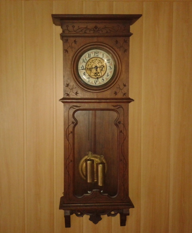

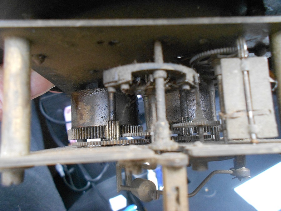

Hledám šikovného hodináře na opravu pérového strojku do starožitných hodin s kyvadlem. Část strojku pro odbíjení je funkční, ale část hodinová je zaseklá. Přikládám orientační foto.

nejvíce pravděpodobná je chyba v krokovém mechanismu, bylo by dobré ho vyfotit. Obecně je škoda, že jsi to trochu neanalyzoval - virtuální oprava hodin by to tu mohla příjemně osvěžit :D

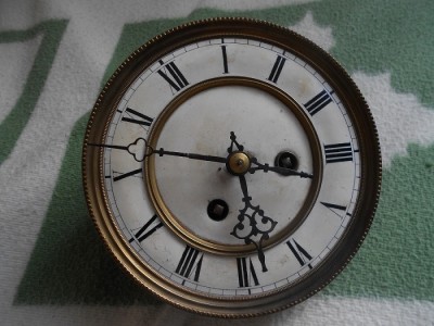

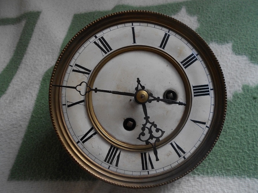

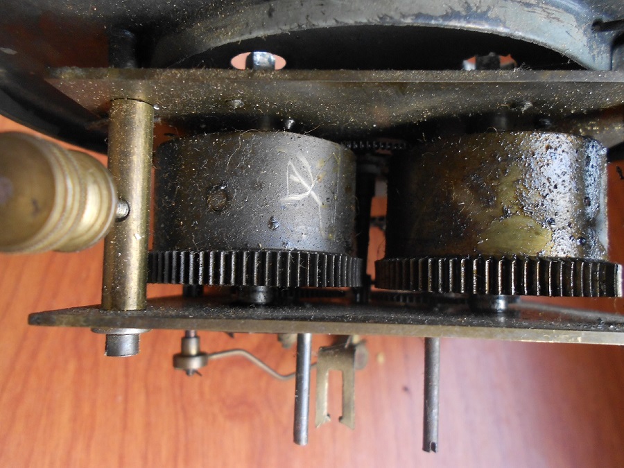

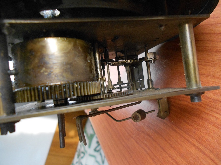

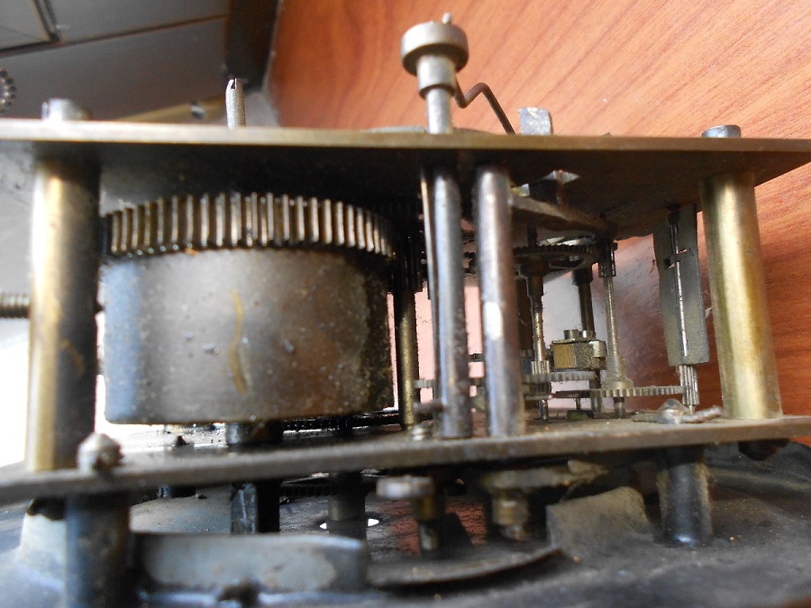

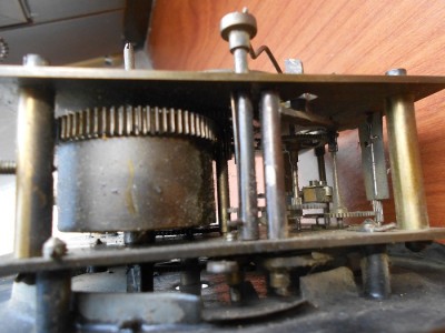

Přikládám pár fotek, pro úplnost ještě musím dodat, že jsem to měl u nás v opravně hodin a bylo mi řečeno - spravit nelze, nejsou náhradní díly.

Tak zaseknutí by mělo být vidět. Hodinové pero snad není prasklé. Opravit by měly jít. Na krokovém kole mají kalené kameny a to vydrží hodně takže nebudou moc opotřebené. Tím pádem by se oprava mohla povést.

Takové hodiny jsou dost traktor, to není na opravu nic náročného. Je potřeba důkladně zdokumentovat sestavení, do mrtě rozebrat, vyprat v odmašťovadle v ultrazvuku, kde zůstane v zubech nebo na hřídelích koroze, vykartáčovat do čista měkkým bronzovým kartáčkem a znova vyprat pro odstranění otěrových částic, sestavit, zlehka namazat řídkým olejem a musí to jet. Je potřeba strojek co nejlépe chránit před prachem, pokud to jde, tak uvnitř skříně třeba slepit kolem něho krabičku z fólií na kroužkovou vazbu. To vše platí, pokud je problém pouze v nečistotách v převodech a v korozi. Jestli je někde něco očesaného, tak je to mnohem horší, protože vyrábět nová kola sice lze, ale už je to dost velký kumšt a to už dokáže jen málokdo.

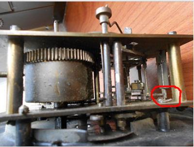

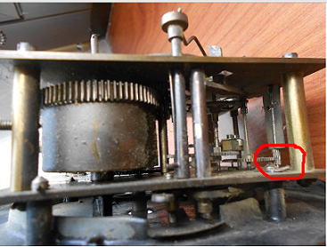

Naco chces dvorak ti odborne odpoviem ,nie ako niekto tu ,ze oprava je jednoducha ,staci to či ono,alebo nieco nastavit.Keby to tak bolo ,tak je hodinarov viac nez hodin.
Adresu neaku mas z Prahy,ty musis vediet kolko chces do nich vrazit!Ak nedaju do strojku obydve nove pera ktore treba este doprisposobit,nakolo presne nezozenu ani oni,aj to len za niekolko stovak z nemecka ako ja za dve pera do 40€ ,tak ti radim nedaj ani korunu do nich!Tie hod.na obr.co tu niekto dal su zavazove,tie budu mat po dokladnej opr.stale stejnu silu,co u tvojich hodinach z unavenymi perami tam uz ziadnu silu mat nebudes.Nepocuvaj vseliake reci od hocikoho ak nechces vyhodit dost many a hodiny ti dobre aj po lacnejsej opr nepojdu ako maju.Tiez s tym nastavenim kamenov na kotve bez zabrusenia plochy mozes na hodiny ze pojdu dobre zabudnut.Ja dnes asi viac nestihnem uz,cez noc tu ma byt mraz ,ja mam na zahrade pri dome vela zeleniny,stromkov co by mi zamrzlo.Budem zadymovat ked to bude treba do rana.Mozno to bude par hodin,mozna vobec?Dam vam jeden obr.aby ste videli nieco kde je problem na hodinach.Ak si niekto mysli,ze opr.hodiny ,co isli par desiatok rokov,je ako vymenit na skodovke kruzky,vlozky a piesty,auto zase taha,tak je na vel.omyle.
Obr.mi nezobralo,skusim druhy.Aj na tento do 300kb sa neda mne na PC dobre po zvacseni vidiet.
Vydite na tom obr.v kruzku niecčo ,co znaci ,ze aj tu sa straca sila pri odvalovani zubov.Zoberte ze je to na skorokazdom pastorku,plus vydrate loziska,plus vydrate na kotve tzv.popudne plochy,plus,plus!!! Takze tak pani .

Tak je jasné, že ty hodiny jsou totálně zaprasený. Otázkou je jestli jsou jen zalepený (krokové kolečko je volné?), či mají nějakou zásadnější mech. vadu. To se z fotek poznat nedá.
Rozebrat strojek není tak těžké, jak by se možná mohlo zdát. Kolečka jsou v logické hierarchii a zaměnit se nedají. Hlavně je nutné před tím uvolnit péra.

Vypadá to totálně zalepené. - Nejsem hodinář nicméně prvně bych to strčil do ultrazvukové vany....
