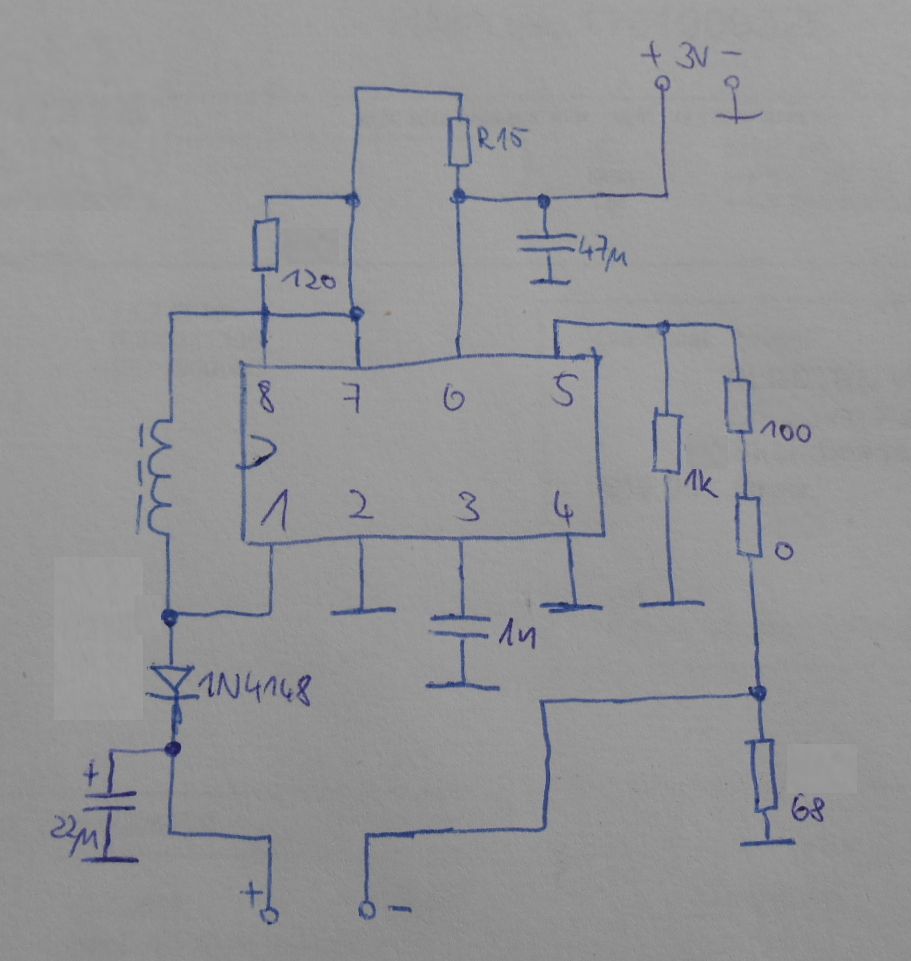

Podsvícení už běží, na výstupu měniče je 31,17 V. Přes diody teče proud 20 mA. Dohromady teda asi 0,6 W.
No ale odběr ze zdroje je při 3 V napájení 0,53 A, což je tedy vstupních 1,59 W.
Účinnost měniče je tedy asi 38%.
A není to málo, Antone Pavloviči?
Mě to přijde docela špatné, hlavně proto, že ty baterky budou při tom proudu za chvilku hin.
Co vy na to?

Ahoj, právě že v tom zapojení je krásný bočník 68R, na kterém jsem měřil úbytek. A zvlnění na výstupu je minimální, můžu ještě v pondělí nafotit průběh.

Trochu by pomohlo použít tam obvod NCP3065. Potřebuje mnohem menší komparační napětí: http://www.jova1.cz/ostatni/celovka2/celovka2.html
Ale ta účinnost je vážně divná. Zkusil bych to změřit při vyšším napětí. Když jsem s tím obvodem laboroval, strašně moc záleželo na výběru cívky:
http://www.jova1.cz/ostatni/celovka1/celovka1.html

Píšou, že funguje od 3,0V, ale účinnost při tak malém napětí bude mizerná. Zkus si změřit účinnost při 2,6V a potom třeba při 5V. Dva NiMH články vůbec nikdy nedají 3,0V. Alkalické to nějakou dobu dokážou, ale i tak to bude bída. Už se relativně hodně projeví úbytek na tranzistoru i na bočníku. V datašítu si v příkladu zapojení vybrali raději napájecí napětí 15V a ne 3V.
Obvod tedy pracuje mimo zaručované podmínky. Výrobce to trápit nemusí. Výrobce baterií si bude medit.
