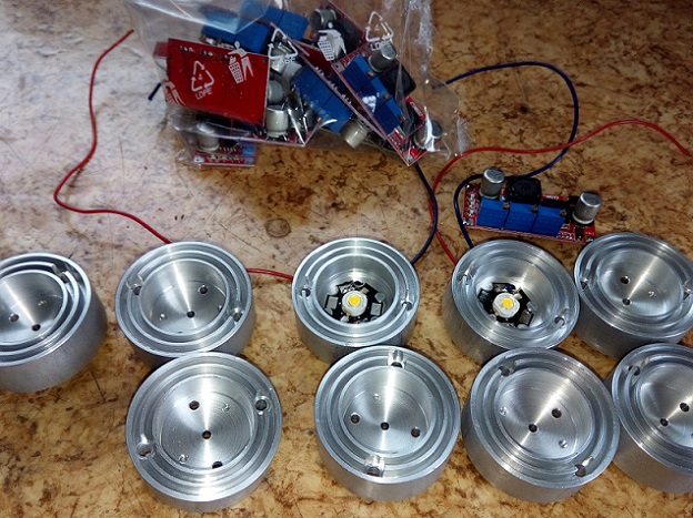

Ono to možná bude tak, že ve výrobě dělaj jeden typ a pak jim naložej 750mA a ty co se povedly a zastavěj se na určitý teplotě prohlásí za 3W a ty co vylezou teplotou vejš označí za 1W. Mimo jiný, půl dne tady morduju dvě s rozdílným napětím zapojený v sérii na zdroji konstantního proudu 600mA a obě svítí na pohled stejně a podle pyrometru mají oba chladiče teplotu rozdílnou o 2 stupně.

Zkusil jsem je rozsvítit jen jako "bludičku", aby se do ní dalo ještě koukat a lupou jsem zkoumal jestli bude nějakej rozdíl na čipu či velikosti. Nic, vše stejný.
Asi zapojím všechny do série a pošlu do nich konstantních cca 800 mA. 3W se jmenovitým 750 mA to malý cca 10% přetížení určitě snesou, 1W přetížení hodně přes 130% snad vyvolá na stejným chladiči vyšší teplotu.
