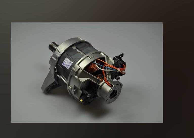

Napriklad taky blooberg co je na obrazku sa mi zda ze by isiel cez FM.

Myslím že by šel napájet z FM. Jen ho dobře nastavit. Těch 195V by nebyl problém. Ale už těch 310Hz by asi byl problém.

Mě tedy motor na posledním foto připadá jako běžný sériový, s převodem řemenem a bývá řízen triakovým regulátorem. :oops:

Ano, "bloomberg" je komutátorový motor. A "welling" na fotkách od vrkyho mi připadá jako asynchronní motor.
