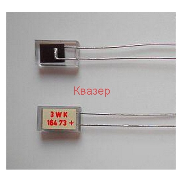

Ja som onehdá používal ako náhradu fotónky 1PP75, ktorých som mal dosť, alebo ich novší ekvivalent 3WK164 73, prípadne náhradu modernejšiu BPW34. Zopár WK-čiek Ti môžem aj venovať, ak sa Ti bude chcieť v nedeľu prejsť do Lamača.
