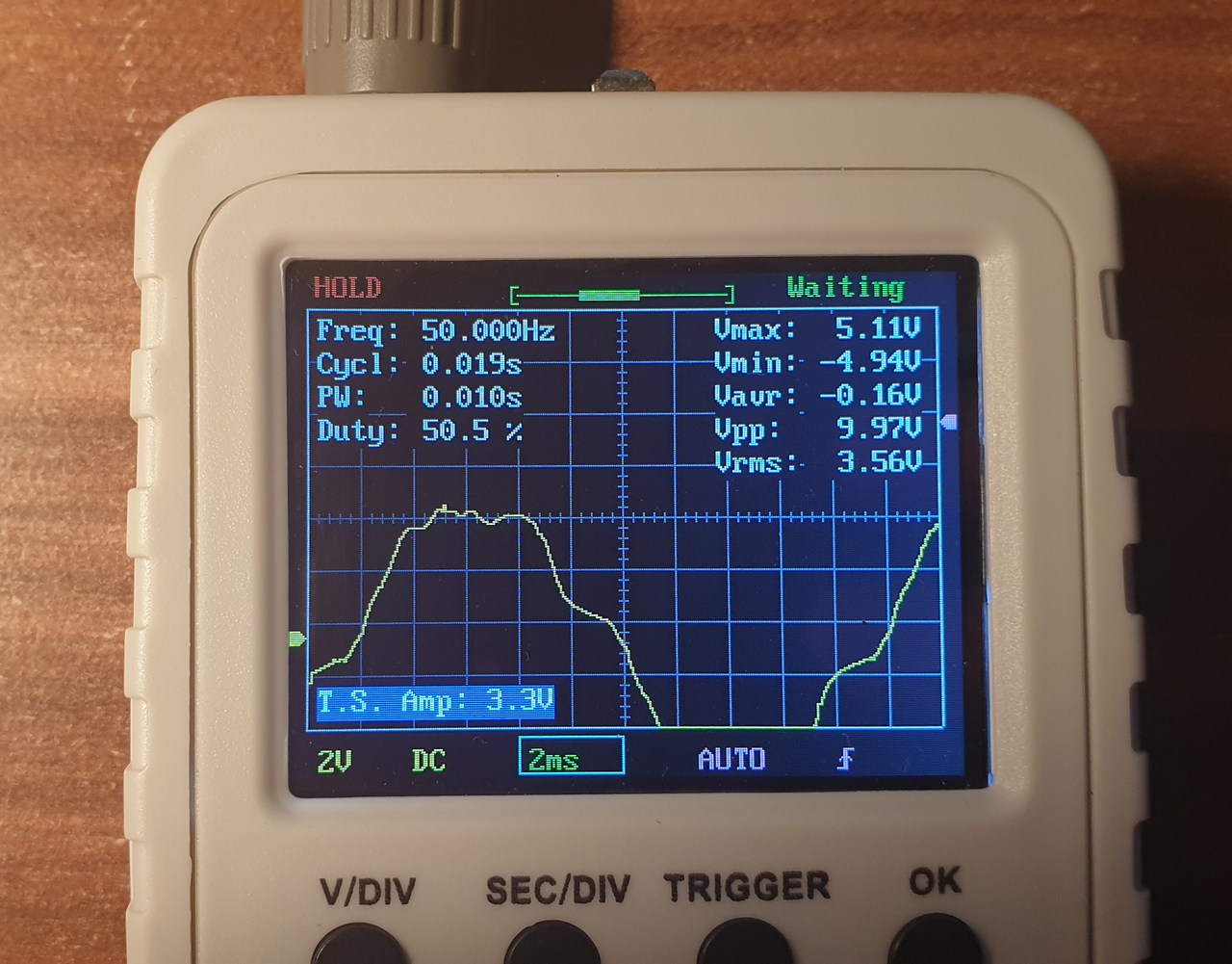

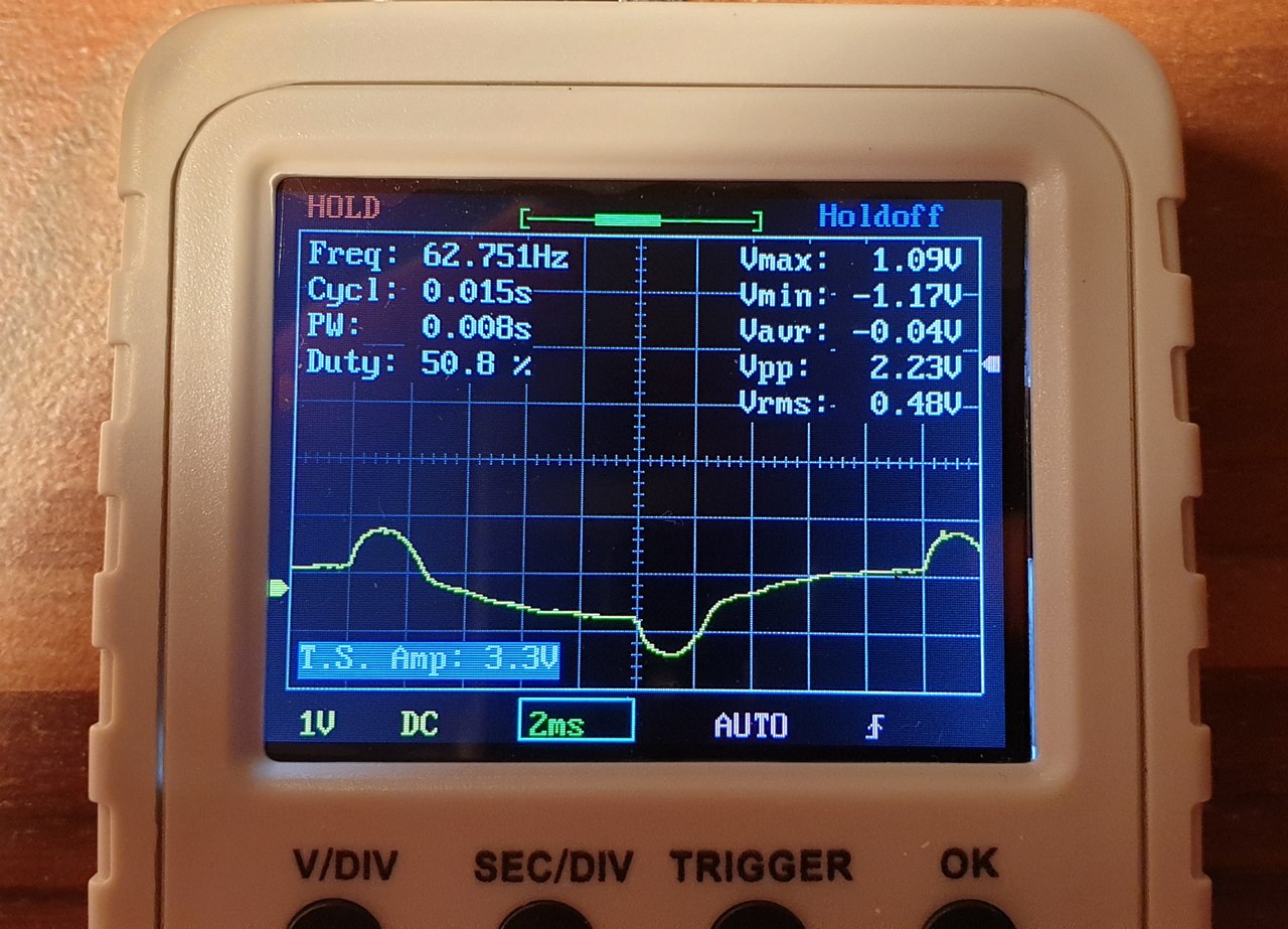

Napájím wifi opakovač přes usb nabíječku i-tec 2A. Není v provozu nonstop a občas se při zapnutí stane že zapomene nastavení a nebo se během provozu odpojí od wifi. Používám ji dlouho a tak jsem si říkal že odchází do křemíkového nebe. Než ji ekologicky zlikviduji zaměnil jsem adapter za novou nabíječku samsung 2A. A problém s "pamětí" a výpadky opakovače jsou pryč.
Napadlo mě na oba adaptéry kouknout ukazovátkem. Zacházet s ním moc neumím, učím se. Zkusil by to někdo okomentovat, jestli to jde, abych si udělal nějakou představu co vidím? Diky

Netusim, co meras. Rozluskni ju, vymen elyty a hotovo.

To je napětí naprázdno? Nebo při zatížení? Oboje stojí za.... Pokud to jsou teda USB.
Nebo stojí za... to ukazovátko.

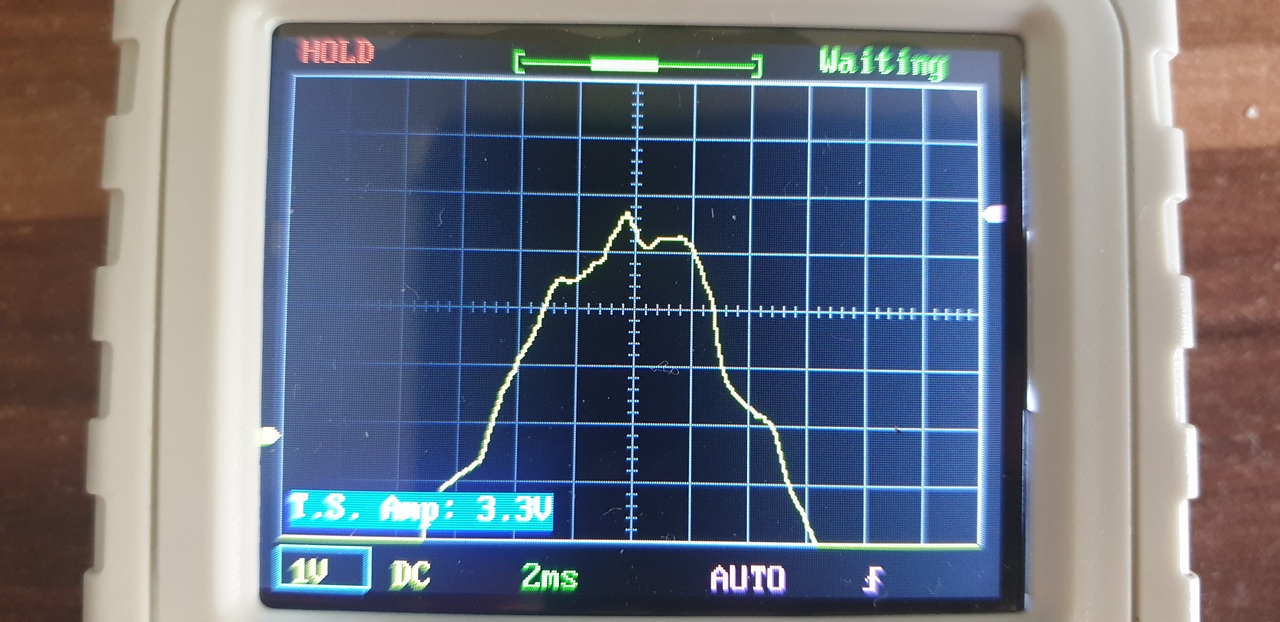

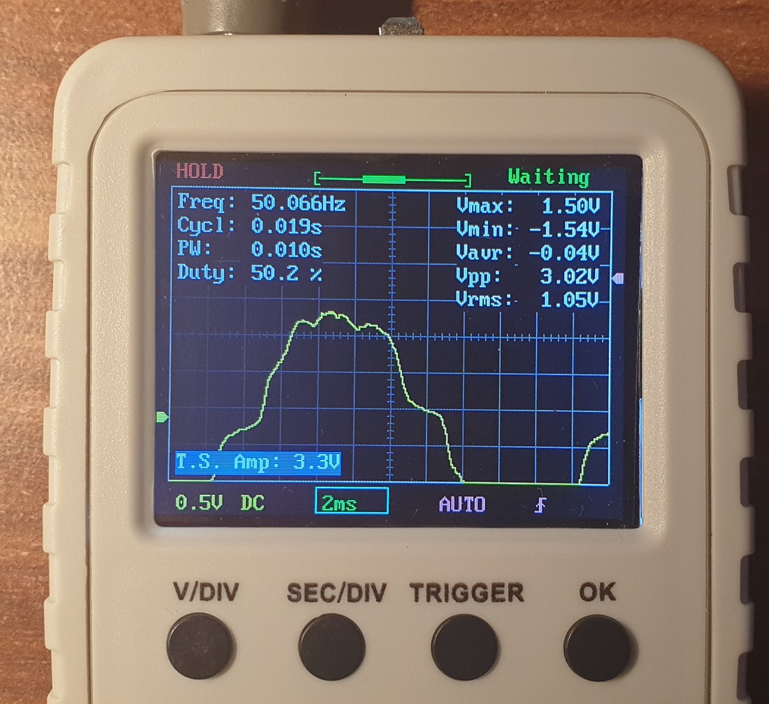

Usb výstup z nabíječky bez zátěže. Křívka není nahodilá, ukáže to pokaždé stejně. Překvapuje mě rozdílnost a do třetice , stejné napětí a také bez zátěže je školní laboratorní zdroj, toroidní transformator. Měřeno DSO Shell

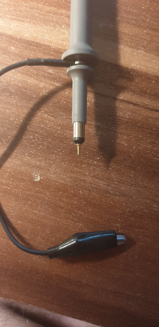

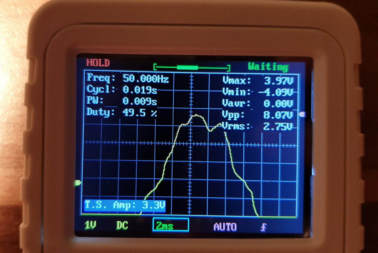

Měříš 50Hz bordel ze sítě. Máš vůbec tu sondu připojenou oběma konci?

Keby si tam mal zvlnenie/ rušenie na 50kHz až 100kHz tak OK, ale 5OHz tam nemá byť prečo....

Včera jsem to měřil stejnou sondou jak dnes, sonda od HP, jen jsem včera nepoužil ten černý kablík na -pol. Dnes ano. Na tom DSO Shell je nahoře přepínač AC-DC-GND. Měřím DC tak nahoře mám DC. Ta poloha GND mě není jasná. Vím o tom :wc:
