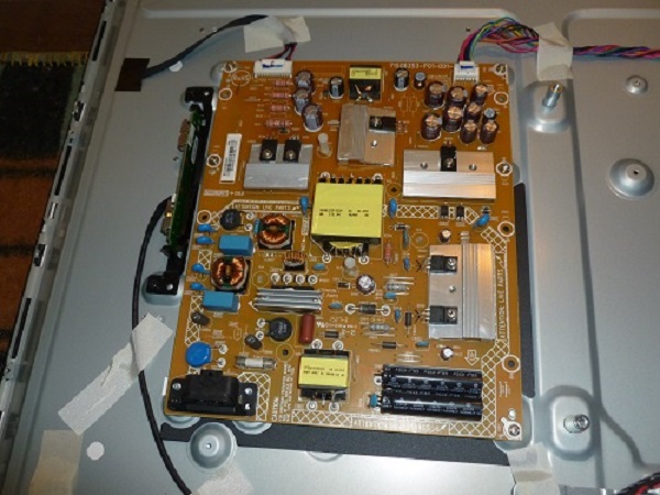

Zdravím,u této TV nejde podsvícení,zvuk jde i obraz je vidět.Pročetl jsem asi 20 vláken,kde se většinou mluví o T-comu.Jelikož je to moje první tato otevřená TV nevím kde ho hledat.Přikládám foto zdroje kde jsem měřil napětí na konektorech.Na levém je 34V i při jeho vytažením a na pravém má být 3x 12V a je tam 10V.Nechci rozebrat display.Každá rada dobrá !
#2 Příspěvek od p32 »
jerab píše:Nechci rozebrat display.
Jen ho rozdělej ať vidíš jak to tam vypadá. Jak je ta TV stará?

A co bys chtěl po čínském šrotu? Jinak je to běžná vada, že nejde podsvit.
#5 Příspěvek od p32 »
Tři roky je tak ideální poločas rozpadu u nových typů TV. Čeká tě otevření a mrknutí na ledky a jejich označení pro výměnu a zároveň nastavení podsvitu. :wink:
Příspěvky: 37419
#6 Příspěvek od rnbw »
Podsvietenie mozes vyskusat inym zdrojom. Ale pravdepodobne budu vadne LED.

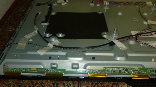

Tak jsem se rozhodl LCD demontovat ale dostal jsem se do problému,jak oddělat ten podélný plošák,aby se dal zvednout ten kryt.Oni ho pitomci přilepilli.Poradí někdo?

p32: Dal jsem na Tvoje rady z minula a tak by jsi měl poradit znovu !!. Momentálně navím,jak je to flexi zakončené na druhém straně u displeje.Pokud je na pevno,tak by mě zajímalo jak to otevřou v servisu.

Veľmi jednoducho stačí trocha rozmýšlať ! (A ty ideš niekomu rozkazovať aby ti MUSEL poradiť ?? Veľmi divné).

Pokud myslíš z druhé strany,tak to jsem nechtěl jelikož u úhlop.108cm mám strach o prasknutí a zvedací přísavky nemám,jak jsem to viděl na videu.Ale asi mě nic jiného nezbude.
